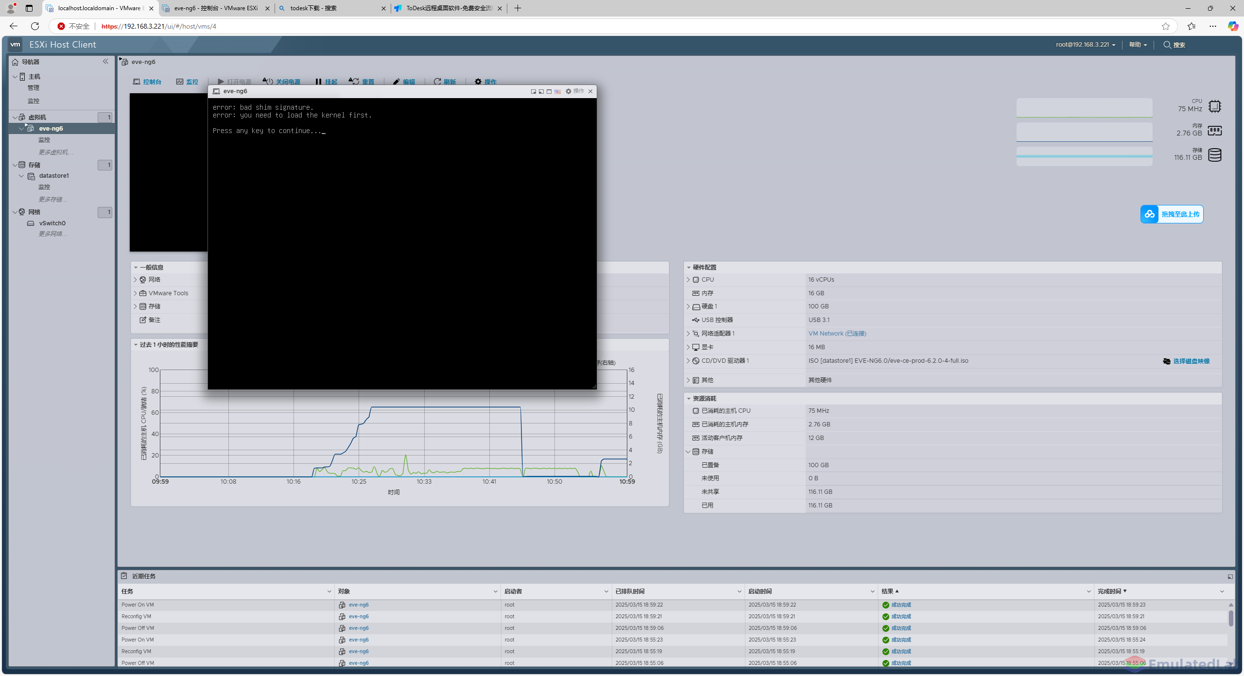

esxi8.0安装eve-ng6后没有引导无法启动的解决办法
286
286
出现的故障如下

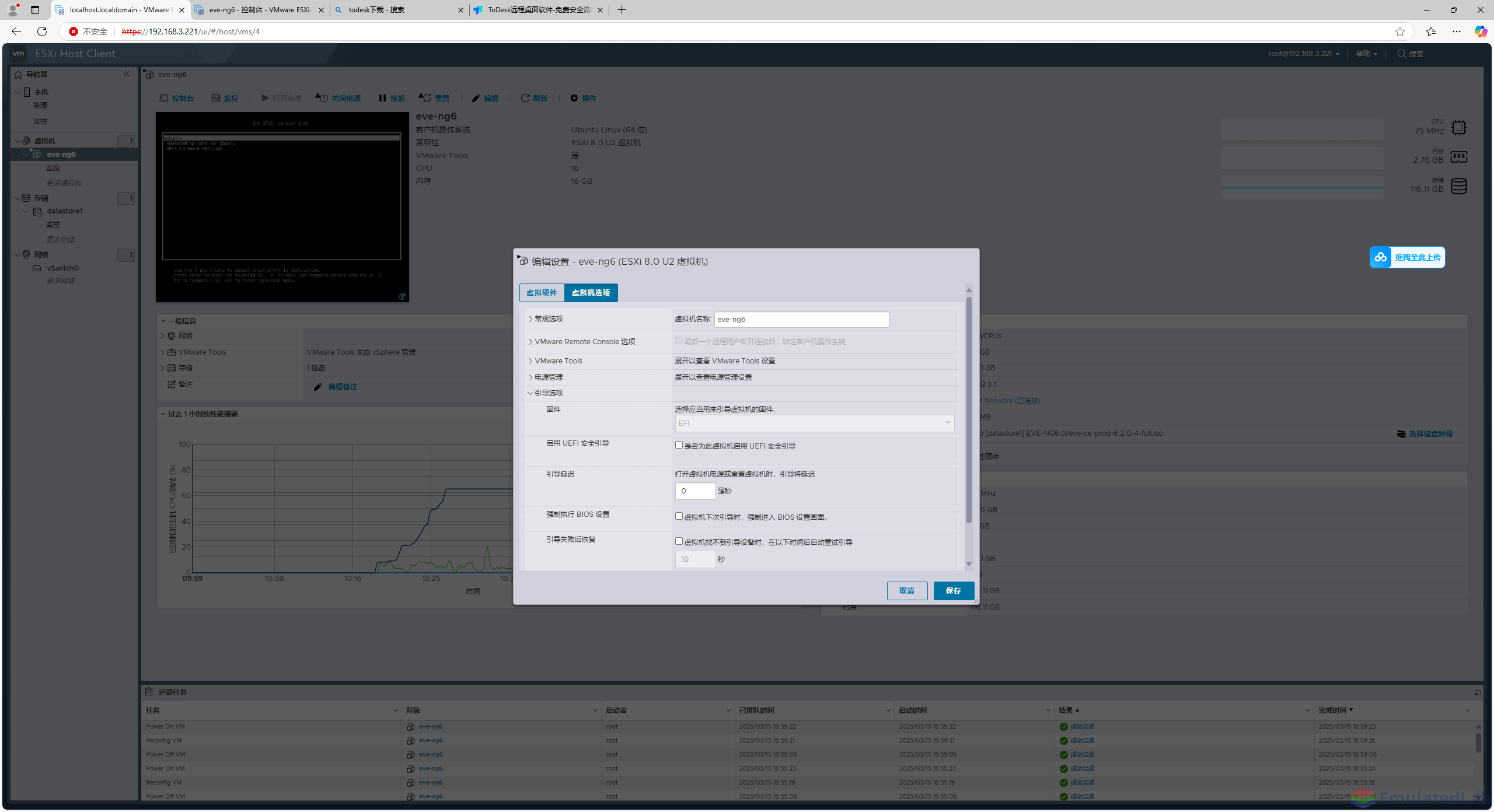

修改虚拟机的引导选项即可解决问题,关闭是否为此虚拟机启用UEFI引导,即可解决问题

为什么,我的安装好后是BIOS启动,不是EFI模式,重启多次后,才正常开机了。。。。
