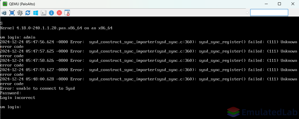

进入Palo Alto的密码是多少
583
583
我用EVE导入的是Palo Alto版本是下面几个
·paloalto-10.2.5-Pre-Licensed-Eval
·paloalto-10.2.3
·paloalto-11.0.0
我用的用户名和密码就是QEMU镜像用户名密码列表的这个
Username: admin
Password: admin
但是就是进不去,上面的3个版本都是尝试了,都不行。
大家谁知道密码能告诉我一下吗,非常感谢!!

首先你需要根据教程修改启动配置,然后开机后等待一段时间再输入admin/admin。

谢谢回复!!确实是启动之后需要等待的时间比较长,我的电脑大概是15分钟左右,会跳出输入ID和密码的提示。
