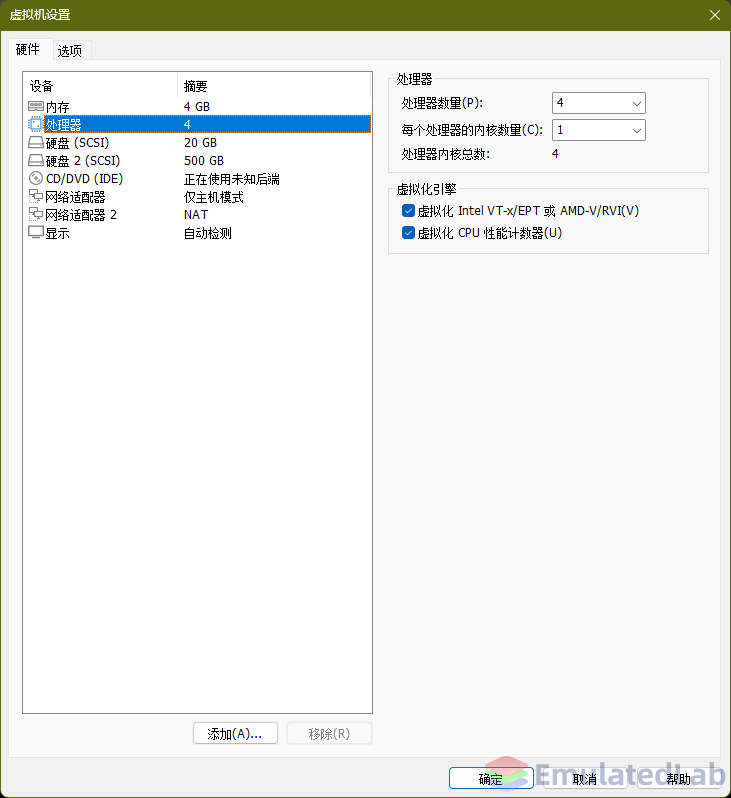

关于AMD处理器的电脑使用锐捷镜像问题的解决办法
AMD处理器的电脑
通过VMware虚拟机运行eve-ng
使用锐捷镜像的过程中遇到镜像自动重启的问题
有人反馈说在虚拟机的CPU设置里面把"虚拟化 CPU性能计数器"给勾选上就可以解决这个问题。
我为此发布这个投票,如果是AMD处理器的用户并且需要用到锐捷镜像的试试这个办法是否可行。
如果方法无效的话可以回帖说一下CPU的型号,虽然可能没有什么用。

7840HS与8845H,win11_24H2,VMware17.6.1,均测试有效,未使勾选CPU性能计数器前,锐捷有没有配置都是随机时间重启,勾选后稳定运行了3小时
