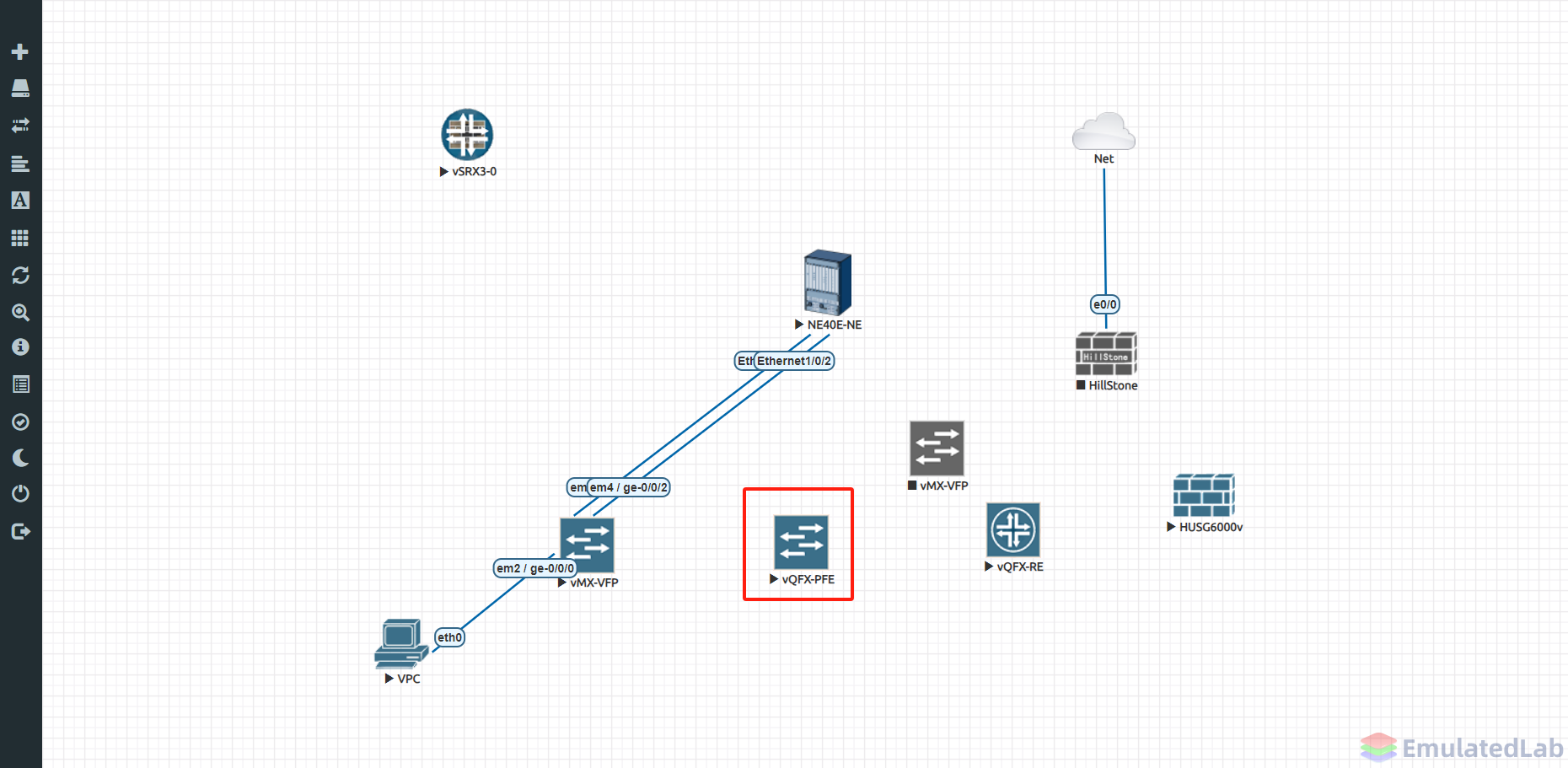

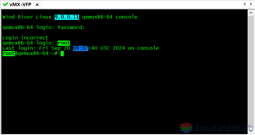

VFP和真机好像不太一样,请问哪位老师知道如何进入配置模式
PFE镜像点了无反应,EVE版本号5.0.1-13-Community

不要登VFP,这只是转发平面,控制平面(也就是你敲命令的地方)在VCP上,root进去后cli即可进入命令行
