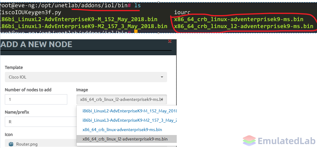

x86_64_crb_linux_l2-adventerprisek9-ms.bin这个镜像在eve里无法启动,有什么办法吗

新建node能看见这2个镜像吗?检查镜像放置的位置是不是在/addons/iol/bin文件夹

2个镜像都有,位置也没问题,那个三层crb镜像就可以启动 二层的这个就启动不了
