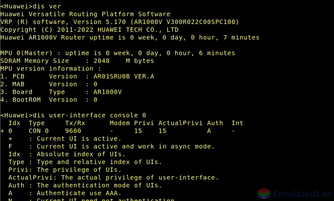

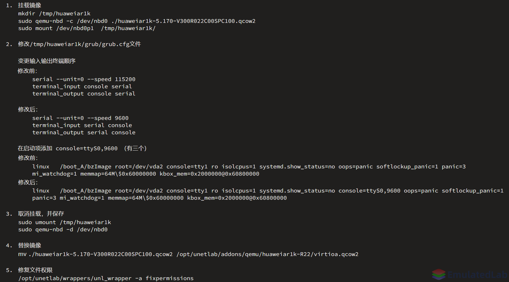

1. 挂载镜像
  1. mkdir /tmp/huaweiar1k
复制代码
2. 修改/tmp/huaweiar1k/grub/grub.cfg文件
  • 修改前:
  1. serial --unit=0 --speed 115200
复制代码
  • 修改后:
  1. serial --unit=0 --speed 9600
复制代码
  • 在启动项添加 console=ttyS0,9600 (有三个)
  • 修改前:
  1. linux   /boot_A/bzImage root=/dev/vda2 console=tty1 ro isolcpus=1 systemd.show_status=no oops=panic softlockup_panic=1 panic=3 mi_watchdog=1 memmap=64M\$0x60000000 kbox_mem=0x2000000@0x60800000
复制代码
  • 修改后:
  1. linux   /boot_A/bzImage root=/dev/vda2 console=tty1 ro isolcpus=1 systemd.show_status=no console=ttyS0,9600 oops=panic softlockup_panic=1 panic=3 mi_watchdog=1 memmap=64M\$0x60000000 kbox_mem=0x2000000@0x60800000
复制代码
3. 取消挂载,并保存
  1. sudo umount /tmp/huaweiar1k
复制代码
4. 替换镜像
  1. mv ./huaweiar1k-5.170-V300R022C00SPC100.qcow2 /opt/unetlab/addons/qemu/huaweiar1k-R22/virtioa.qcow2
复制代码
5. 修复文件权限
  1. /opt/unetlab/wrappers/unl_wrapper -a fixpermission
复制代码
6. 修改模板
  1. sed -i "s/console: vnc/console: telnet/g" /opt/unetlab/html/templates/amd/huaweiar1k.yml
复制代码
