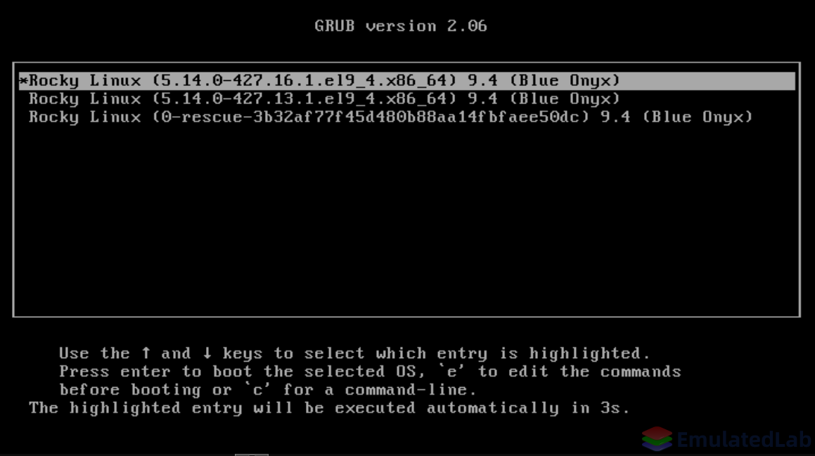

自己用pve制作的rocky-linux-9.4服务器版镜像,没有GUI图形界面!没有GUI图形界面!没有GUI图形界面!

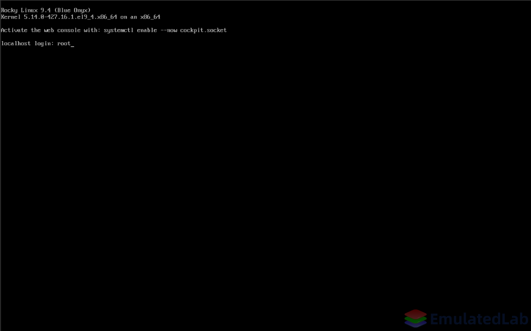

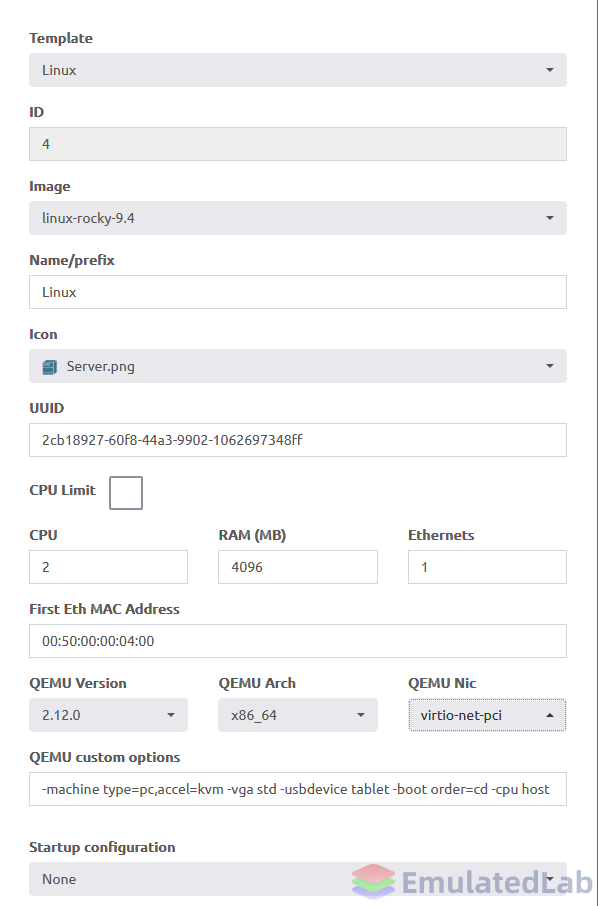

导入eve直接可以用,在eve的/opt/unetlab/addons/qemu/下新建目录linux-rocky-9.4,拷贝文件进去后运行 unl_wrapper -a fixpermissions修复权限。用户名root,密码eve,纯净版,仅仅做过yum update,和缩小镜像操作,IP是自动获取。硬盘我做镜像用的是sata模式
rockylinux不用订阅,是完美的redhat和centos平替,rocky国内更新速度非常快,用来跑容器等应用非常方便

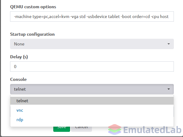

使用eve默认linux模板即可
console默认是vnc,可选telnet,因为没有gui
