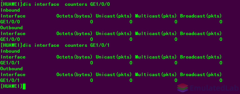

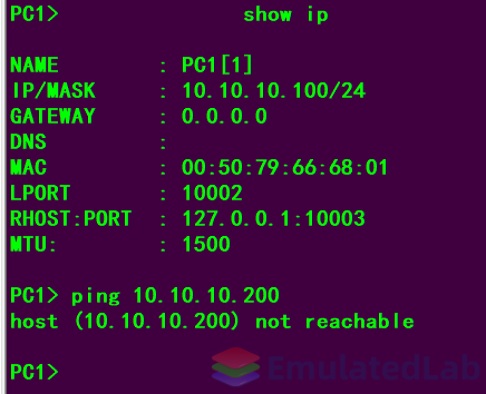

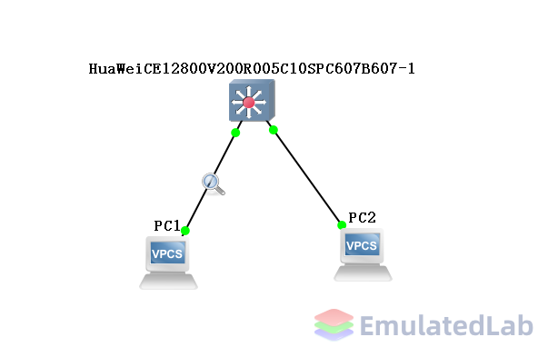

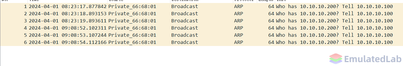

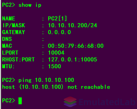

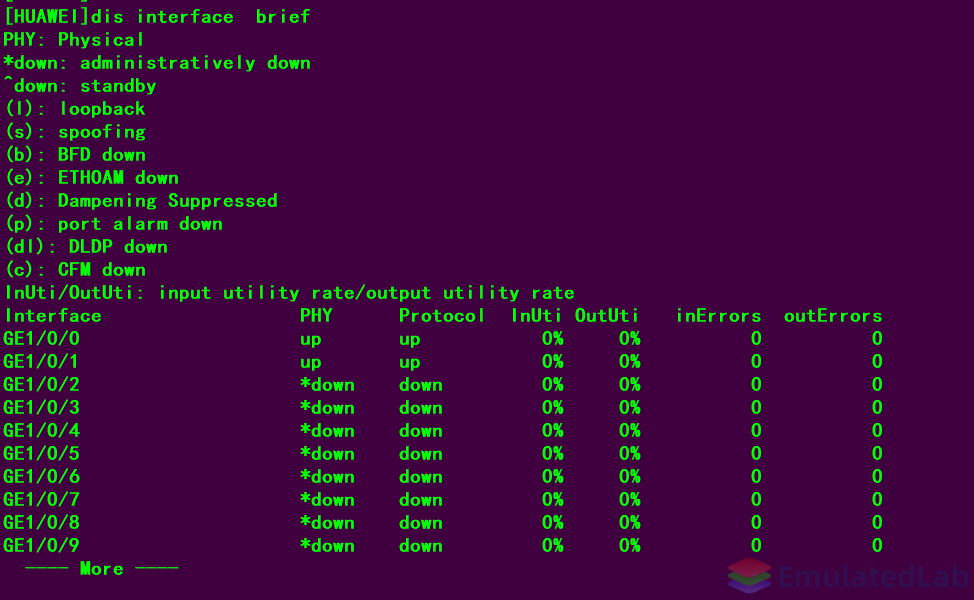

家人们,谁懂啊,一个CE12800导入到GNS3之后,端口无任何流量,学习不到任何MAC,端口没任何配置,死活就是不通,求大神们指导啊
