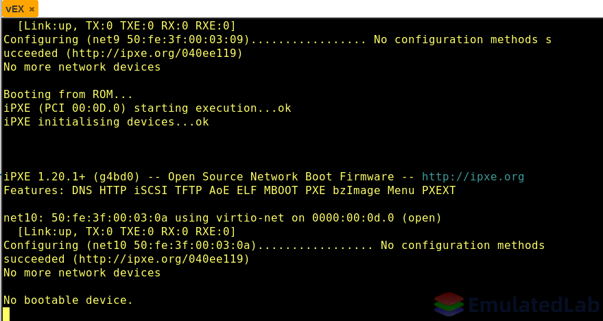

使用论坛提供的Juniper vEX Switch镜像,无法启动,需要特殊设置什么吗?
type: qemu
description: Juniper vEX Switch
cpulimit: 4
icon: JunipervQFXpfe.png
cpu: 4
ram: 8192
eth_name:
- fxp0
eth_format: ge-0/0/{0-9}
ethernet: 11
console: telnet
qemu_arch: x86_64
qemu_version: 5.2.0
qemu_nic: virtio-net-pci
qemu_options: -machine type=pc,accel=kvm -serial mon:stdio -nographic -smbios type=1,product=VM-VEX -cpu IvyBridge,ibpb=on,md-clear=on,spec-ctrl=on,ssbd=on,vmx=on

锐龙好像不行

这个报错,是不是镜像路径有层文件夹?

AMD处理器不行,Intel处理器就可以
