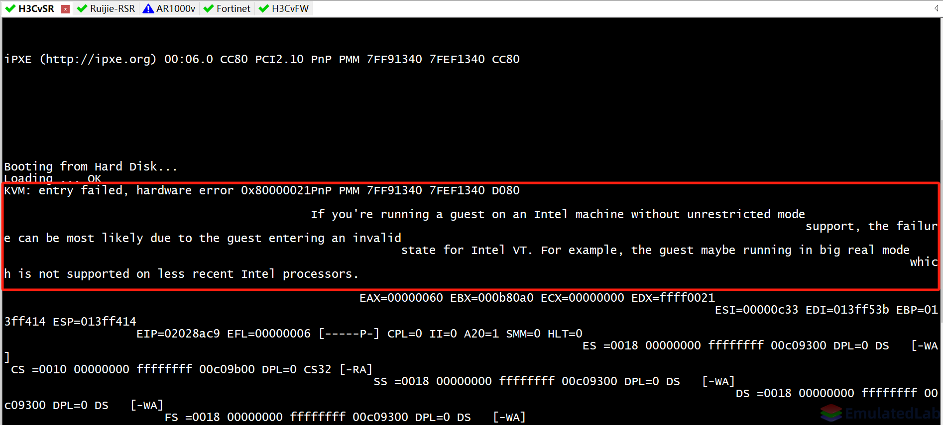

突然发现镜像启动不了,提示如下:KVM: entry failed, hardware error 0x80000021,但之前镜像使用时正常的,不知为什么突然就提示这边错误
解决过程:
1、一开始以为是某个镜像问题,所以尝试使用其他版本镜像和其他设备的镜像,发现问题问题还是存在的
2、重新导入EVE-NG的虚拟机,发现问题还是没有解决,怀疑是不是宿主机的问题,是否缺失某些文件

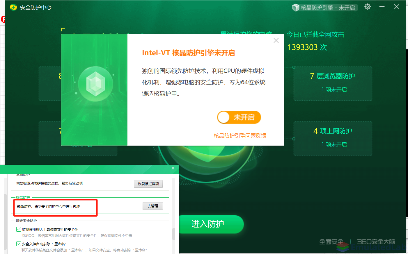

3、先前关闭360软件开机自启动的功能,今天打开360软件,查看是否有异常,此时360提示“保护兼容性,临时关闭核晶功能”提示,上午搜索一下这个是什么东西,发现这个功能依赖 Intel-VT,然后先在360里面关闭该功能,发现镜像恢复正常,可以启动了(PS 无语。。。。卸载360.。。。。)
