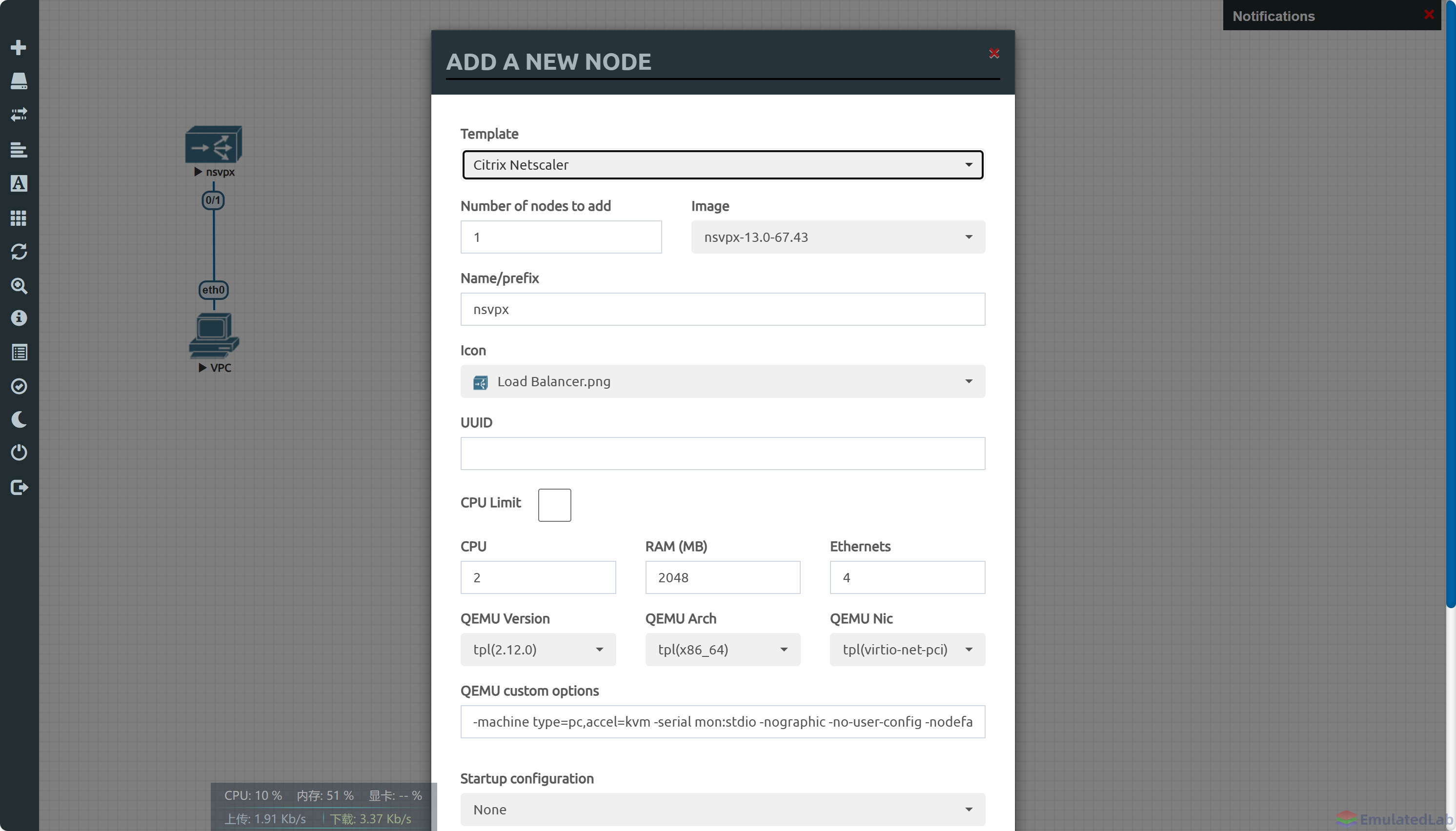

4. 在WEB浏览器中操作 设备节点 Citrix Netscaler 镜像选择 nsvpx-13.0-67.43
选择对应设备类型
选择对应设备类型

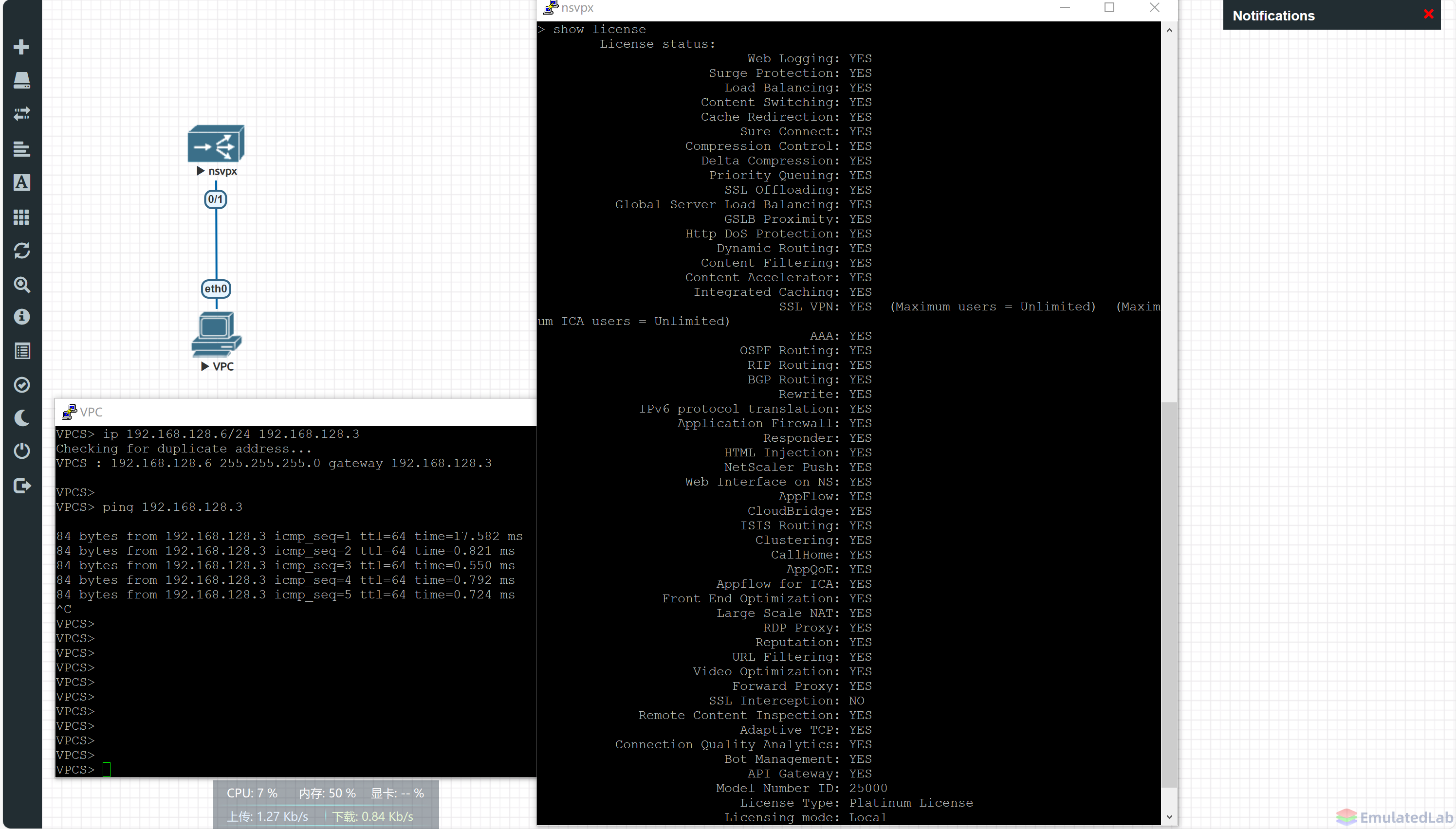

5. 设备开机运行,双击Putty进入控制台查看信息。
查看设备信息
查看设备信息
