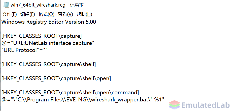

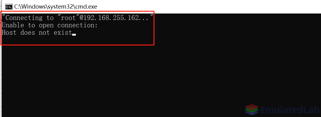

使用EVE-NG 5.1懒人版,调用wireshark提示:unable to open connection, Host does not exist

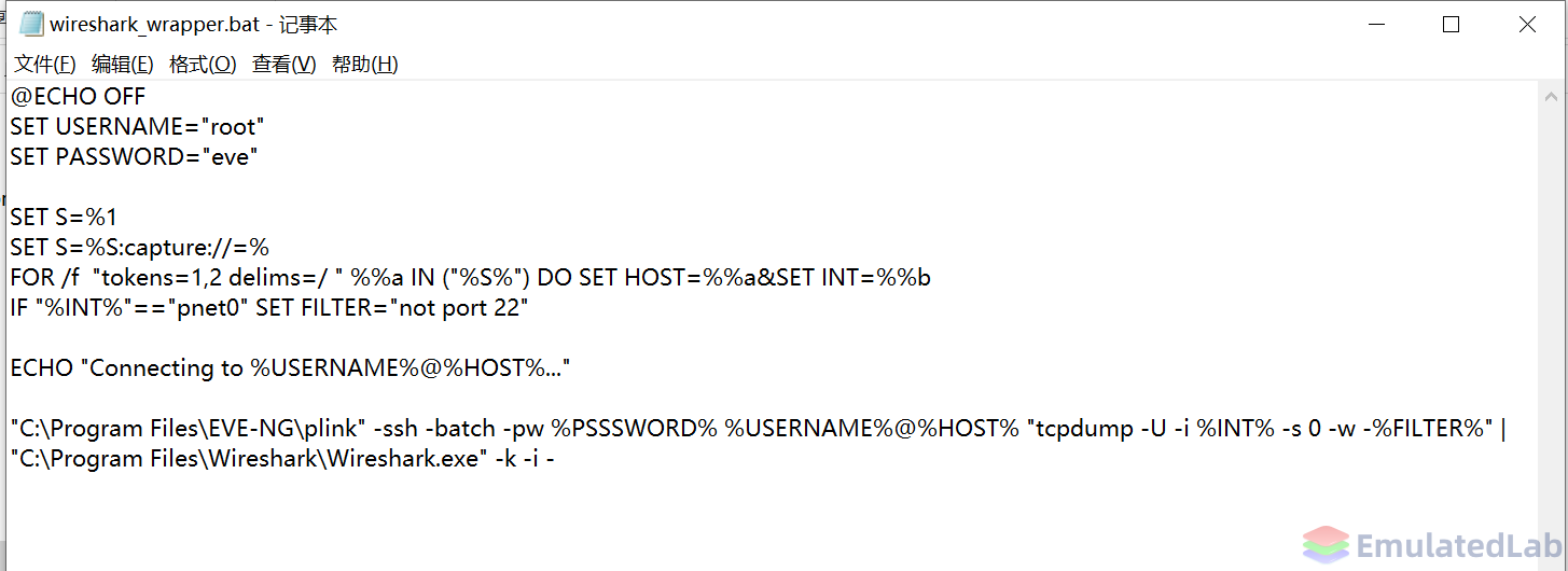

这是win7_64bit_wireshark.reg文件和wireshark_wrapper.bat的配置文件,请问大佬们有遇到这个情况吗?

确认一下你的安装地址和你脚本里面的最后一行是不是一个地址
