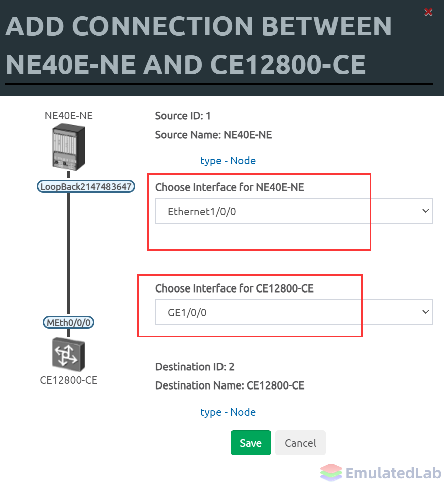

如图,华为NE40E与CE12800连线,一个是Ethernet端口,一个是GE端口,能修改NE40E的端口类型么?

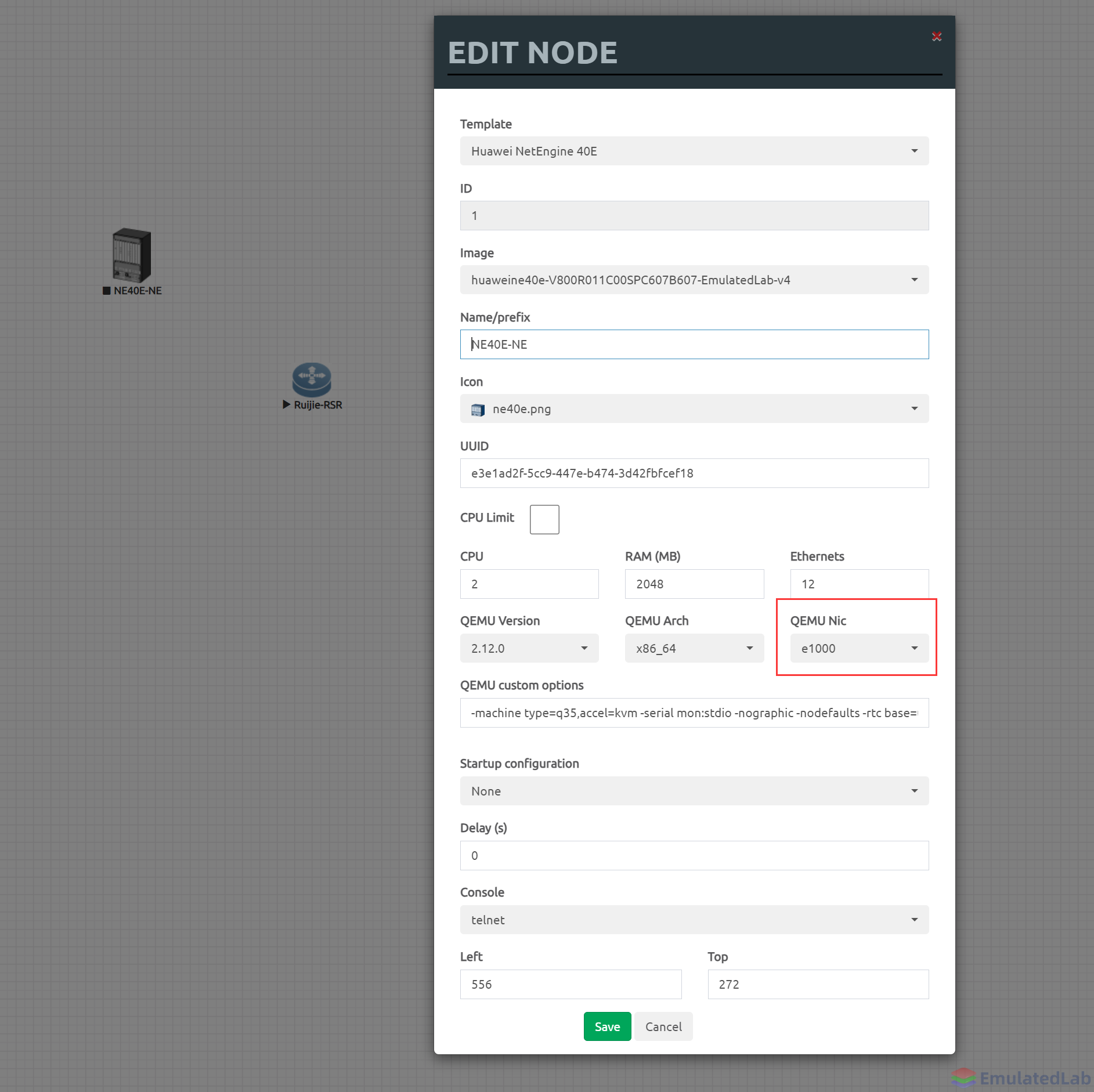

我在设备网卡里改成其他的选项也不行,都是Ethernet端口。

NE40E有1个GE口,可以修改yml文件列出所有端口名来启用
type: qemu
description: Huawei NetEngine 40E
cpulimit: 1
icon: ne40e.png
cpu: 2
ram: 2048
ethernet: 12
eth_name:
- G0/0/0
- E1/0/0
- E1/0/1
- E1/0/2
- E1/0/3
- E1/0/4
- E1/0/5
- E1/0/6
- E1/0/7
- E1/0/8
- E1/0/9
console: telnet
shutdown: 1
qemu_arch: x86_64
qemu_version: 2.12.0
qemu_nic: virtio-net-pci
qemu_options:  -machine type=q35,accel=kvm -serial mon:stdio -nographic -nodefaults -rtc base=utc -cpu host
