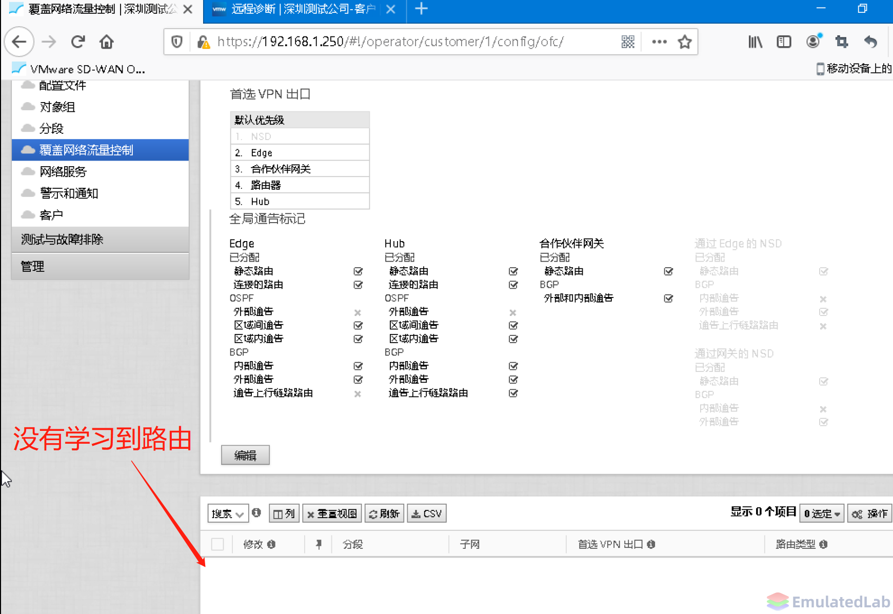

二、问题
1. edge发布路由后,VCO平台不显示路由,VCO学习不到路由,edge的配置已经沟通WAN和LAN口的路由发布
    这个已经解决,是因为没在"配置文件"选中 cloud VPN,参考官网链接:https://docs.vmware.com/cn/VMwar ... C-7AFE9BF8ECF9.html
2. edge无法启用远程诊断功能,启用后,直接转一圈,又卡掉了,修改edge名字为IP地址也不行,使用新版的VCO界面也不行

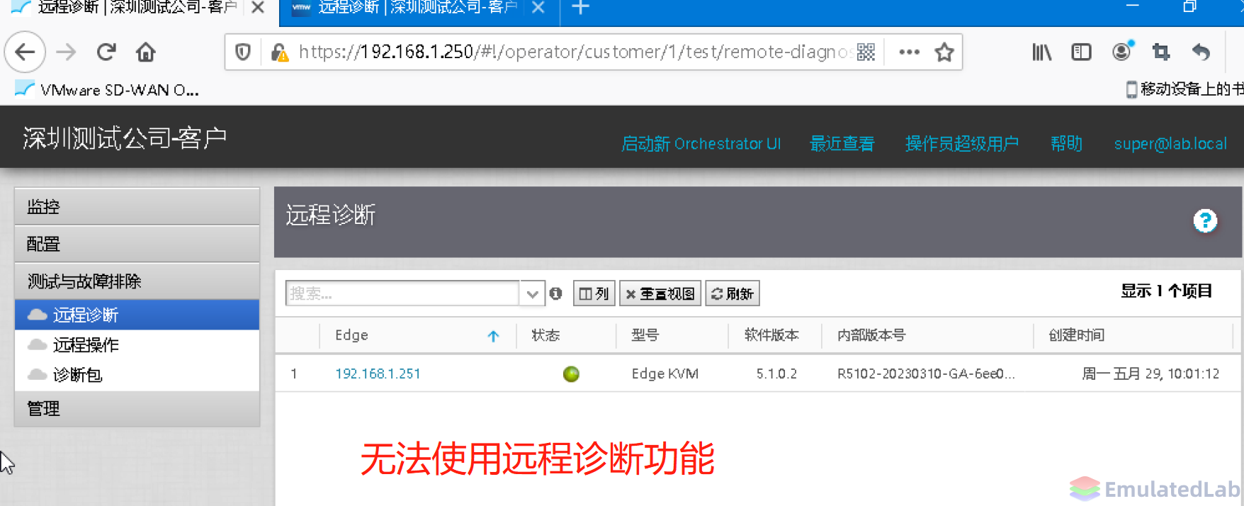

112

发表于 2023-5-30 10:32:32 | 显示全部楼层
你要把network.public.address这个地址改成你的IP才得行,教主有期视频专门说了的

你要把network.public.address这个地址改成你的IP才得行,教主有期视频专门说了的 ...
麻烦问下哪里改?
