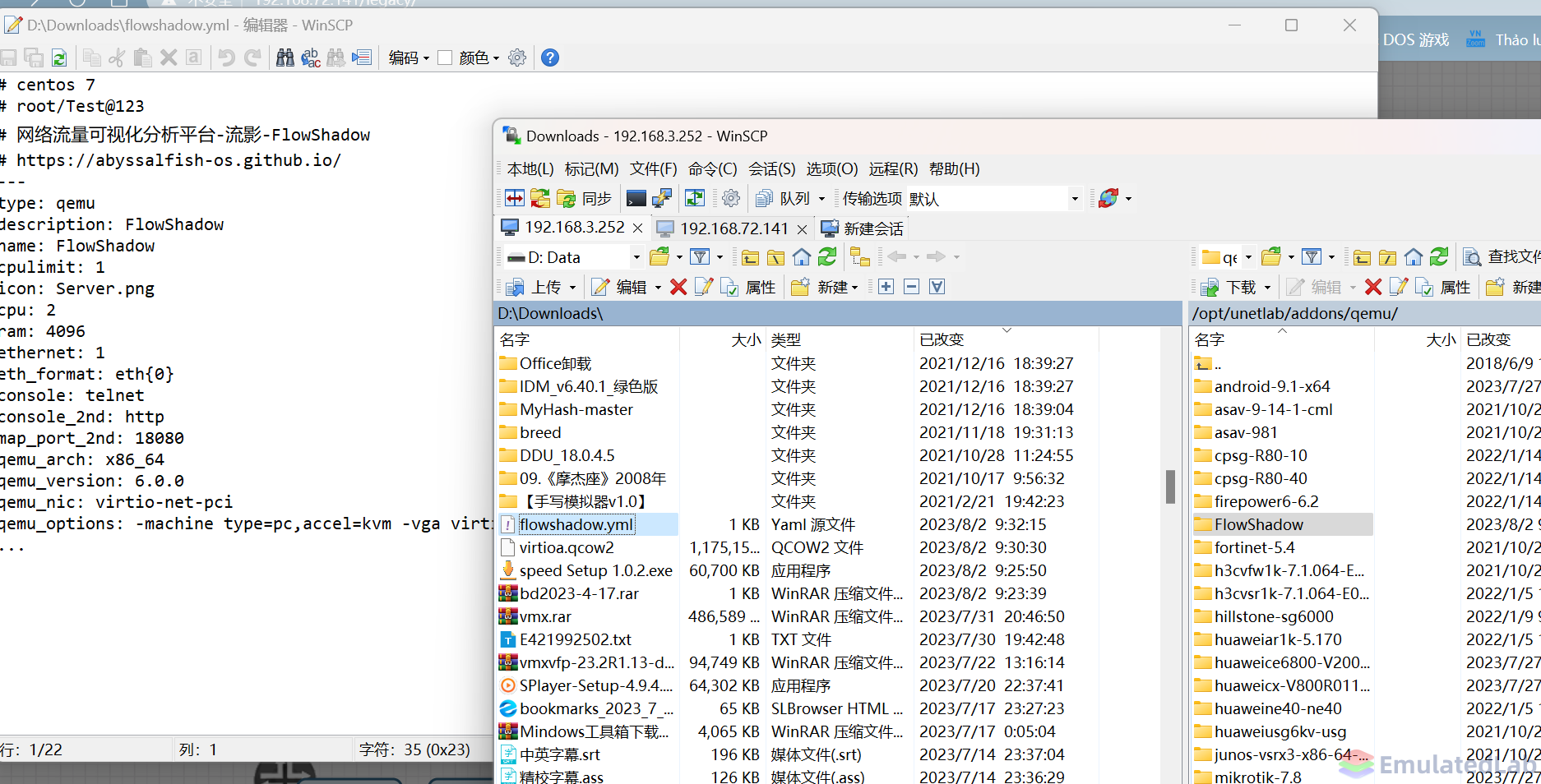

 楼主| 发表于 2023-8-11 11:46:03 | 显示全部楼层
zjb0702 发表于 2023-8-2 09:50
大佬还是不行呀,模版里的名字和镜像文件夹名称一样的,改成其他的也没有显示出来,版本是最新社区版 ...
模板的文件名和镜像文件夹名要一致(包括大小写),并且镜像文件夹名还有加一些其他的比如版本号,或者随便写点。
你完全改成我这样的(下面的名字)
镜像文件夹名称:flowshadow-v1.0.2
模板名称:flowshadow.yml
