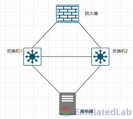

求教,如何在eve-ng中搭建双网卡服务器,vPC只有一个端口,不知道该安装什么镜像,在论坛中找了很久也没找到相关的内容,麻烦各位帮忙解惑下,谢谢

linux win镜像不行么

可以的,在导入linux win镜像后,增加服务器节点时,修改ethernet端口数量就行了,谢谢大佬。
