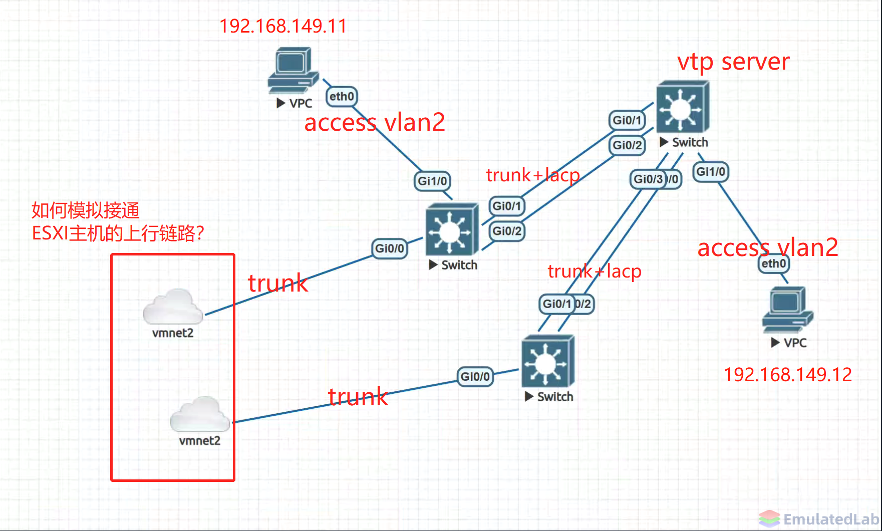

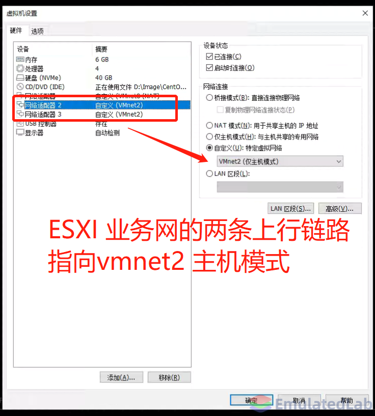

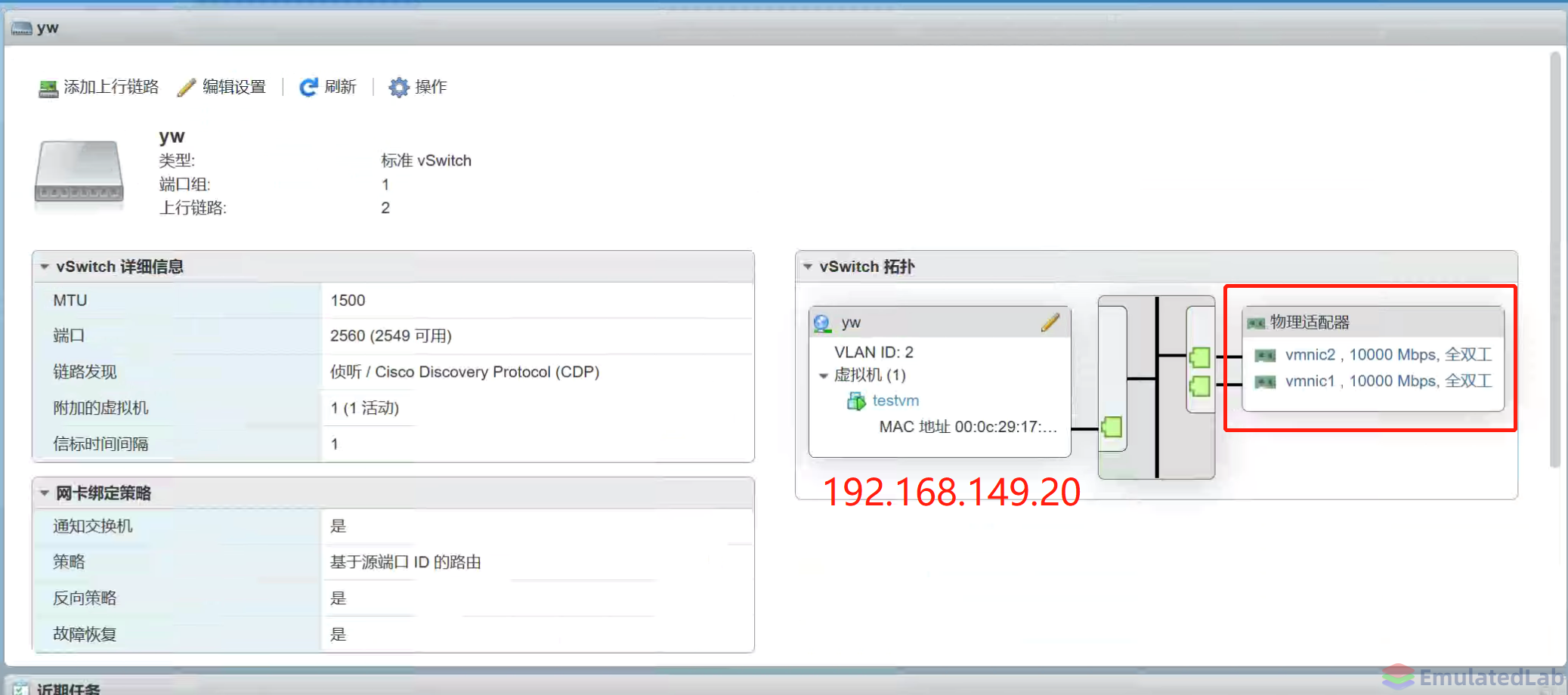

用vmware装了一台ESXI,想模拟ESXI 业务网拥有双链路并 通过vmware workstation 连接至EVENG内部的L2至L3
现在EVENG内VPC 192.168.149.12和 192.168.149.11 是通的,但是和ESXI内部的虚拟机192.168.149.20不通,貌似是cloud1 和2那边过不去
ESXI内部网络
ESXI内部网络
EVENG虚拟机网卡配置
EVENG虚拟机网卡配置
EVE内部网络
EVE内部网络

试了一下ESXI使用单链路也是不同的
发表于 2023-2-1 09:32:12 | 显示全部楼层
luckydog 发表于 2023-1-31 15:59
试了一下ESXI使用单链路也是不同的
esx混杂模式开了吗
273
273
 楼主| 发表于 2023-2-6 16:37:50 | 显示全部楼层
hbugs001 发表于 2023-2-1 09:32
esx混杂模式开了吗
特意去试了开和不开,都是不通的
