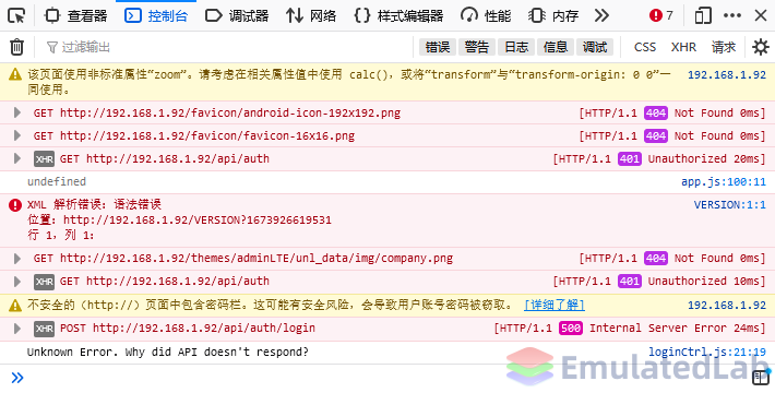

下载了EVE-NG社区版,5.0.1.13
VMware的版本是16

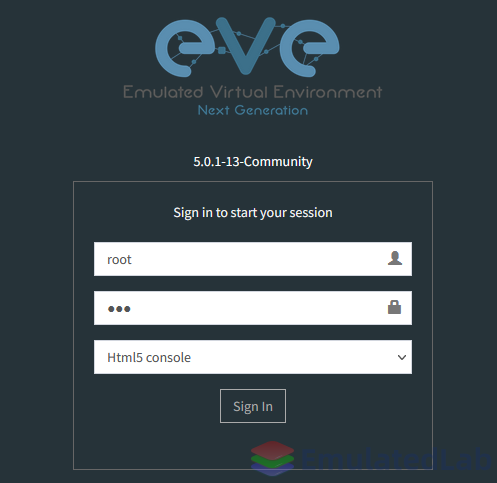

在初始登录界面,用root/eve登录,没有反应,是哪里漏了吗?请大神解惑,谢谢。
控制台的异常

web界面账号密码是admin/eve
cli界面的账号密码才是root/eve

是的,我犯浑了
