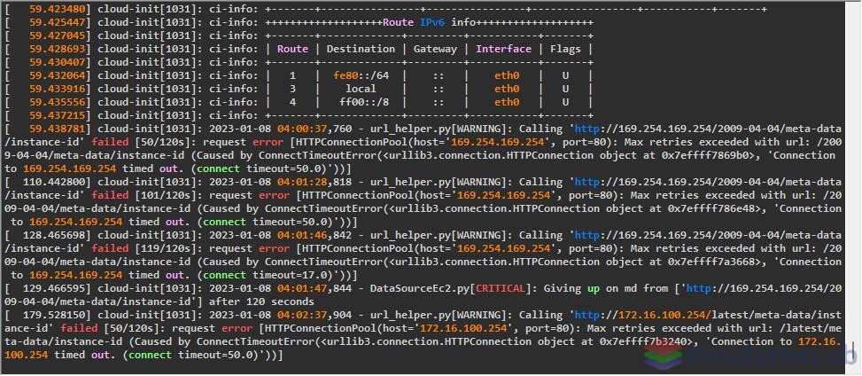

 楼主| 发表于 2023-1-9 21:59:09 | 显示全部楼层
开机获取dhcp到地址之后一直提示这个

找到问题了cloud-init服务没起来 感谢
