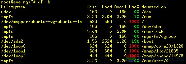

首先还是建议大家在遇到这个问题的时候去看一下管理员发的置顶的文,其中有描述,但是鉴于文中的处理方法不完善,特根据自己的处理过程给大家分享一下,正所谓:得之于论坛、还之于论坛。
之前EVE使用了一段时间,就在导入了一些镜像文件后出现了能看到web登录的页面,但是点击Sign In没有任何反应。然后看了论坛的答疑发现应该是空间不够了,我本人的环境是三台高性能服务器上搭建的vsphere  7.0u3,于是添加是一个5T空间的硬盘,然后还是不行,df -h发现一些空间占用100%,然后使用命令apt autoremove--purge snapd,就OK了,最后再修复一下数据库

另外注意这个/目录的100%占用,重复之前增加的新的硬盘就可以解除了,但一定要shutdown -h now关闭EVE后再打开电源重启。
