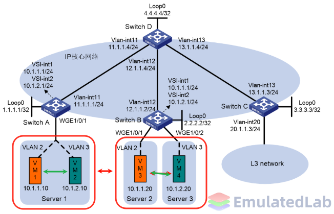

请问您使用的是什么版本的镜像,思科和h3c,H3C镜像用的是3.15号更新的,我测试只能通过二层网关通信,像这个样子,只有同一方块直接可以跨网段通信,不同方块直接不能跨网段,只能同网段。我照着产品文档配置配的。研究一个星期了还是搞不懂
1178
1178
发表于 2025-4-11 11:34:50 | 显示全部楼层
