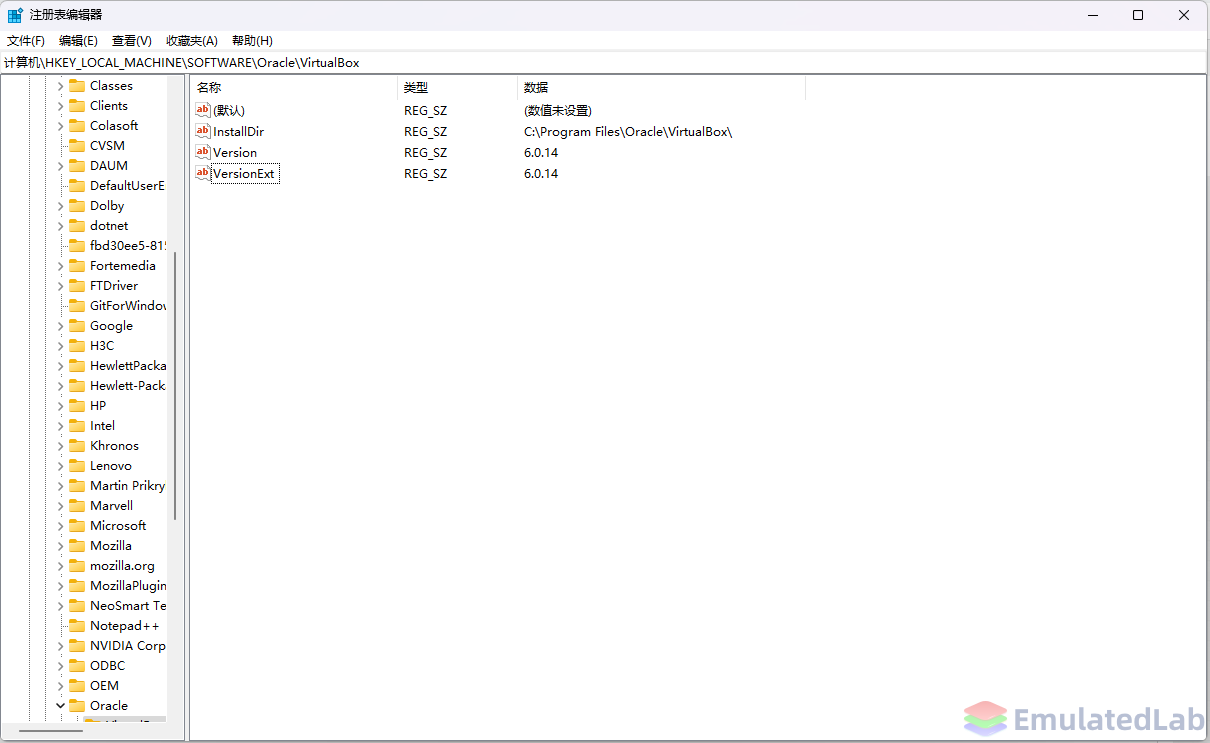

1、安装5.2.44版本的VirtualBox
2、修改注册表,“计算机\HKEY_LOCAL_MACHINE\SOFTWARE\Oracle\VirtualBox”,把Version和VersionExt改为6.0.14

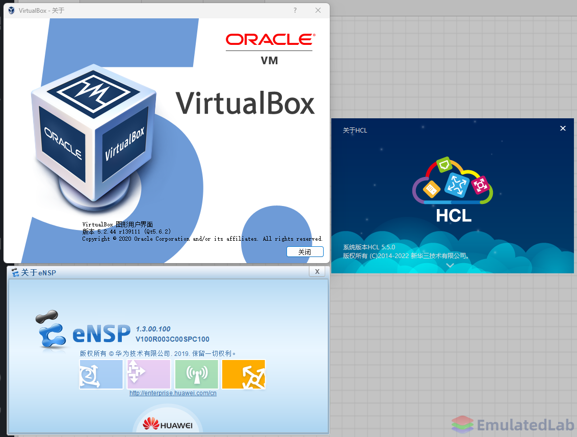

3、安装HCL模拟器,欺骗HCL安装阶段VirtualBox版本检查

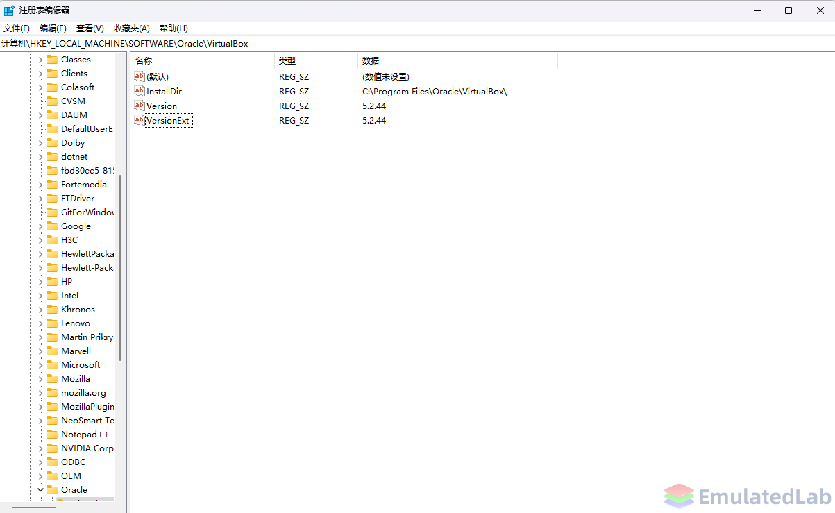

4、安装完HCL模拟器,再把Version和VersionExt改回5.2.44,否则eNSP无法启动
