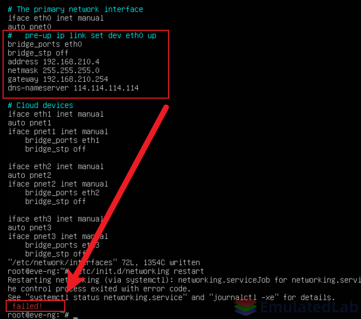

懒人版5.1修改静态IP地址
275
275
懒人版3.1怎么改静态IP-EVE-NG亚太代理 - (emulatedlab.com)
我是参照这个修改的 。
修改完,重启网卡失败。
请教一下哪里问题

 楼主| 发表于 2022-10-11 08:34:28 | 显示全部楼层
熄灭的蜡烛 发表于 2022-10-10 22:30
你把pre-up那一行注释掉干什么?
注释去掉也是起不来,看了一下说是11行有问题,正好是这一行,注释掉,不注释,删除掉,都不行。
发表于 2022-10-11 09:13:34 | 显示全部楼层
hack003 发表于 2022-10-11 08:34
注释去掉也是起不来,看了一下说是11行有问题,正好是这一行,注释掉,不注释,删除掉,都不行。 ...
不要手工修改配置文件,请查看懒人版5.1贴子里边有重置静态ip的初始化命令,用初始化图形界面修改不会出错,需要注意选择static静态后按空格确认,不要直接回车,否则会直接下一步还是默认dhcp了

 楼主| 发表于 2022-10-11 14:54:48 | 显示全部楼层
hbugs001 发表于 2022-10-11 09:13
不要手工修改配置文件,请查看懒人版5.1贴子里边有重置静态ip的初始化命令,用初始化图形界面修改不会出 ...
嗯嗯,重新初始化再配置就没问题了

发表于 2025-2-15 16:12:10 | 显示全部楼层
请问重新初始化再配置,这步操作怎么做?
477
477
发表于 2025-10-11 22:58:52 | 显示全部楼层
sy29060 发表于 2025-2-15 16:12
请问重新初始化再配置,这步操作怎么做?
1、rm -f  /opt/ovf/.configured
2、su -
477
477
发表于 2025-10-11 22:59:12 | 显示全部楼层
请问重新初始化再配置,这步操作怎么做?
2、su -
