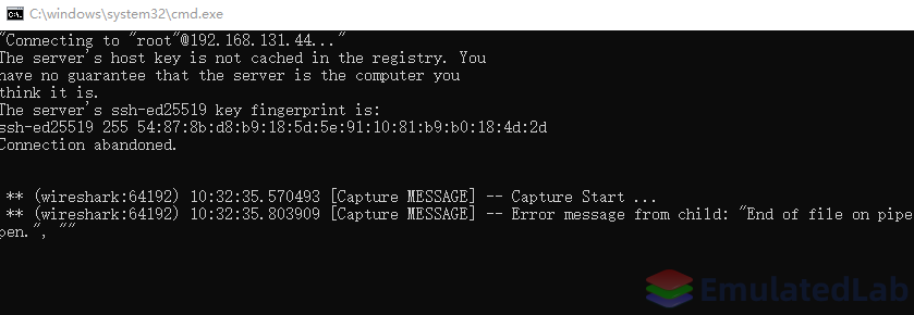

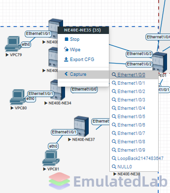

大神环境内节点抓包没法调用wireshark,情况如截图,请大神指点
选取抓包节点
选取抓包节点
系统打印信息
系统打印信息

 楼主| 发表于 2022-9-29 10:59:05 | 显示全部楼层
我的EVE环境是裸机安装的,请知悉!
发表于 2022-9-29 12:06:57 | 显示全部楼层
https://www.emulatedlab.com/thread-1465-1-1.html
请仔细阅读新手教程,里边有介绍wireshark抓包的六个注意事项
