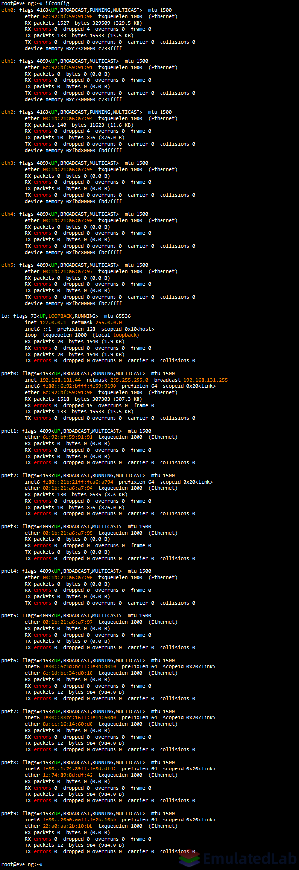

裸机环境安装的社区版EVE,完成安装后设备的网卡信息如图一
虚拟环境建设后想连接实体设备做一些测试,不知道如何桥接实体设备

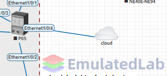

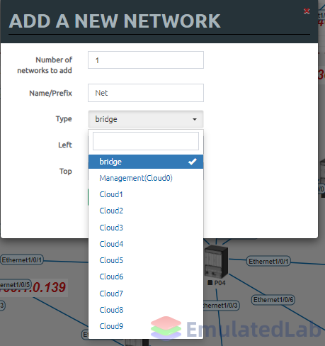

现在创建NET 的时选择的是cloud1,然后和虚拟设备镜像网口四连接,这种情况下实际绑定的网口是哪个?怎么去验证一下?
求教!
添加NET选择的cloud1
添加NET选择的cloud1

裸机环境下安装EVE设备网卡信息
裸机环境下安装EVE设备网卡信息

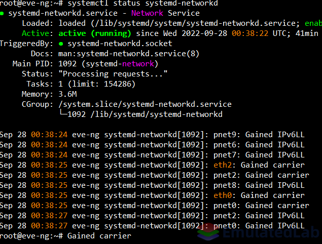

怎么少了一张图
本地设备信息
本地设备信息

这要看你要桥接哪个网卡,确认下是要桥接eth1即pnet1吗,是的话,拓扑cloud选择cloud1就行
