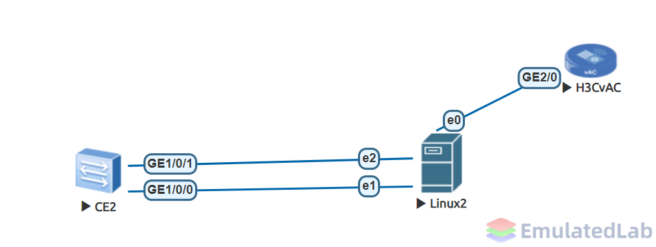

1、网络拓扑

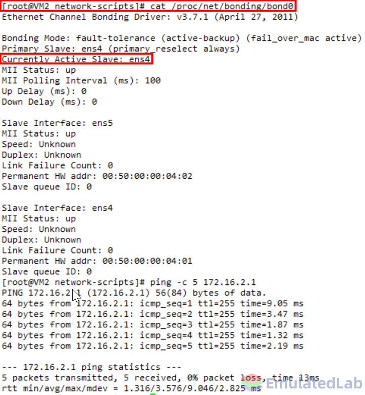

3、检查linux的bond状态,当前主接口为ens4,并且可以ping通CE2的接口地址

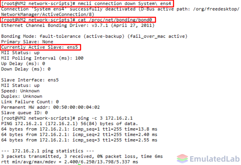

4、linux的主接口故障,切换至ens5,经测试关闭交换机CE侧不会触发网卡倒换,只能关闭linux服务器侧。

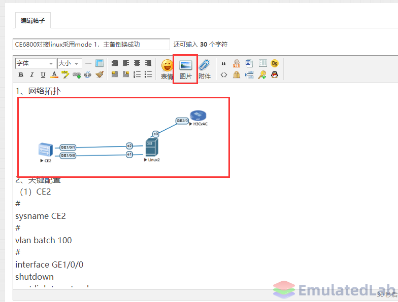

发表于 2022-8-31 11:19:53 | 显示全部楼层
图片请使用工具栏的图片功能插入到帖子里面,不要直接粘贴到帖子里面
刚买了插件可以直接粘贴了  发表于 2022-8-31 13:50

 楼主| 发表于 2022-8-31 12:49:28 | 显示全部楼层
好的,华为论坛用习惯了。抱歉。
发表于 2022-8-31 15:42:04 | 显示全部楼层
居然可以直接插入了,好评
