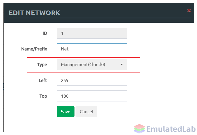

本地安装 EVE 新建 VPC 测试网络没问题(Net Type 选择 Cloud0)
将 EVE 上载到 VMware ESXi 7.0 之后新建 VPC 进行网络测试。
发现 EVE 虚拟机自身网络没问题(可出网),VPC 配置网络后可以 ping 通 EVE,也可以 ping 通同一 Net 下的其他主机,但无法 ping 通网关。
