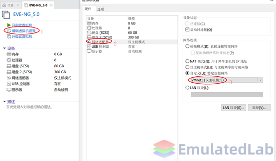

1、导入EVE-NG社区懒人版5.0.ova文件后,修改网卡适配器,选择VMnet1,

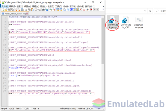

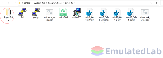

(1)安装EVE-NG-Win-Client-Pack-2.0.exe,并将SuperPutty文件拷贝至该插件所在的文件夹下。
(2)修改该目录下的注册表文件,把有关putty的路径改为superputty路径。

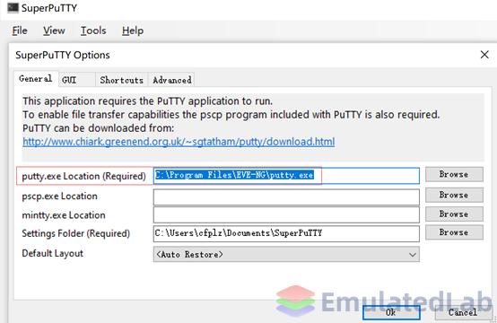

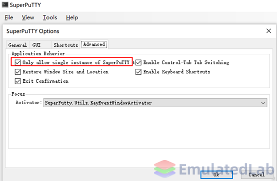

(3)superputty参数优化
①设置putty.exe路径
②将标签文本设置为自动,这样打开的CLI界面的标题会根据图标类型自动生成
③设置单窗口多标签

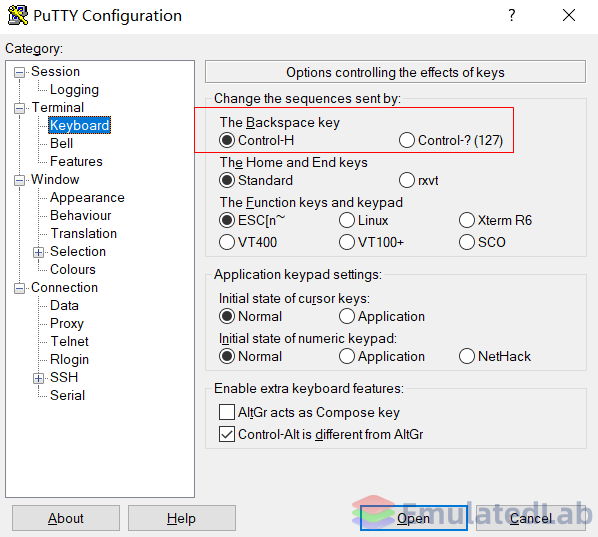

4、AR1000v的退格删除有问题,可以通过修改putty的keyborad,其它字体背景问题也可以通过如下步骤进行调整。但也会引起Ctrl+Tab切换标签不可用,自己取舍

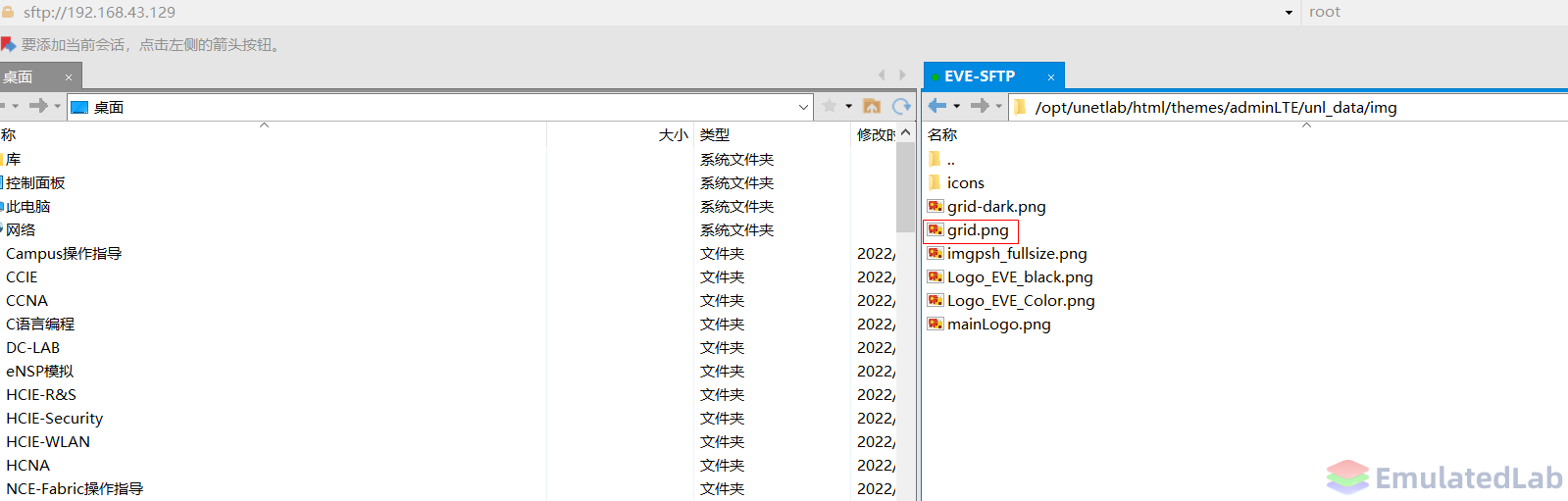

5、EVE主题背景,路径/opt/unetlab/html/themes/adminLTE/unl_data/img,gird是白天背景图,grid-dark是黑色背景图。这里的网格太小,没有对齐意义
我这边直接把grid图标改成无网格图标,改完以后清除一下浏览器的cookies,重新登录,即是无网格背景,画拓扑更加清晰好看。
(1)先把grid.png下载下来,用画图工具把网格线去掉
(2)用sftp工具上传新的背景图

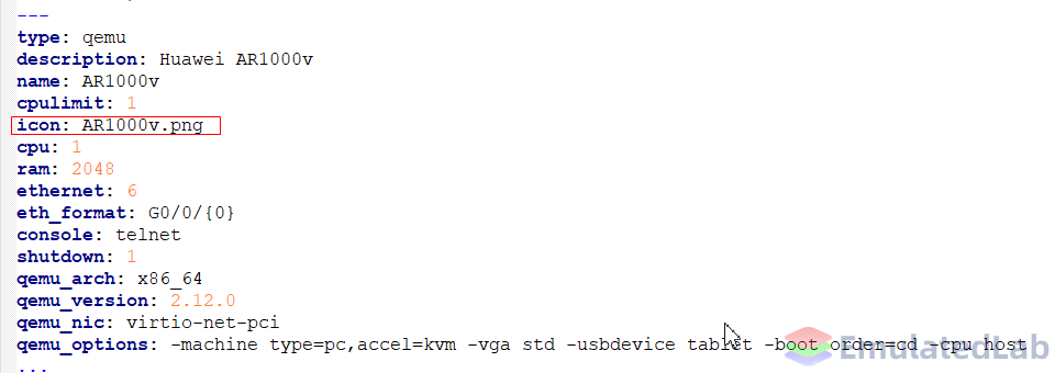

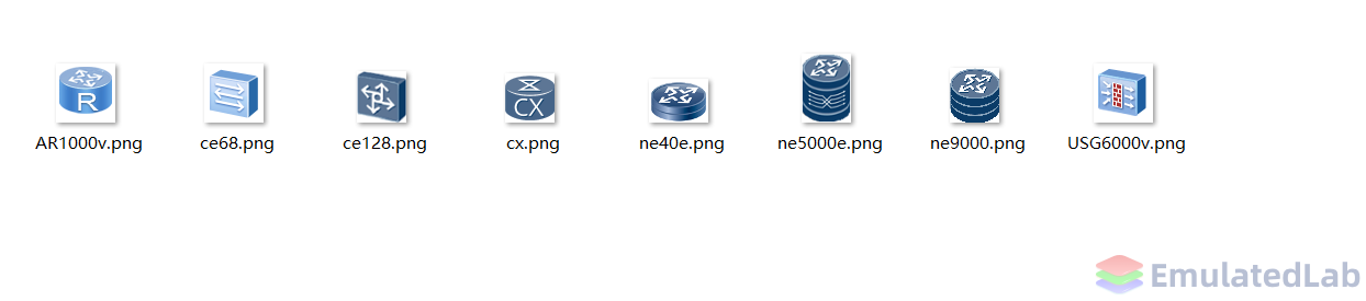

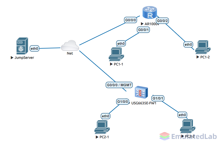

6、华为AR1000v、USG6000v2、NE40E使用的图标很丑,可以通过修改图标+模板
(1)上传新的图标文件到路径:/opt/unetlab/html/images/icons
(2)修改.yml文件,路径:/opt/unetlab/html/templates/intel,yml的图标改成上传的新图标
(3)效果图,这里的AR、USG6000、NE40E都用了上传后的图标,而且与思科其它路由器也进行了区分。拓扑上显示更加准确
