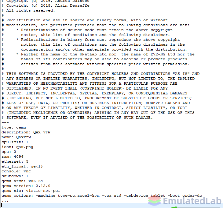

你这明摆着模板名称和镜像目录名称前缀不匹配 把镜像目录重命名成qaxvfw-73585-standard
发表于 2022-7-4 09:35:56 | 显示全部楼层

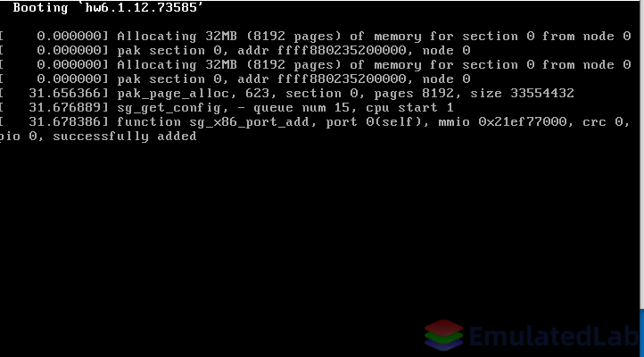

发表于 2024-10-4 09:19:28 | 显示全部楼层
把镜像目录重命名成qaxvfw-73585-standard ...
发表于 2024-10-24 23:08:33 | 显示全部楼层
hsctest 发表于 2024-10-4 09:19
但是修改了目录名,这个qcow镜像加载会卡住,是什么原因啊
要么是镜像有问题,要么是模板的问题。有的镜像如果使用不正确的模板就会启动出现错误
