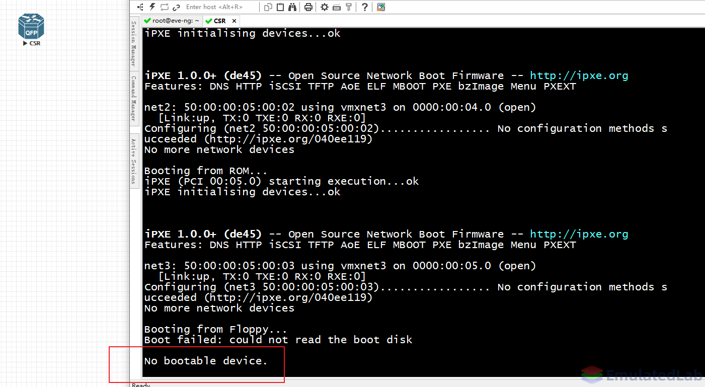

可以启动,就是启动后进不了路由器的系统
一直卡在了No bootable device
求教解决办法

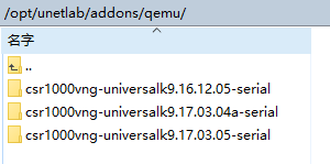

镜像目录进去看下镜像文件名
发表于 2022-6-20 10:46:09 | 显示全部楼层
/opt/unetlab/addons/qemu/csr1000vng-*里面应该直是qcow2文件,你看里面是不是还嵌套了一层目录

谢谢提醒,是又嵌套了一层,把嵌套目录删除后就解决了
