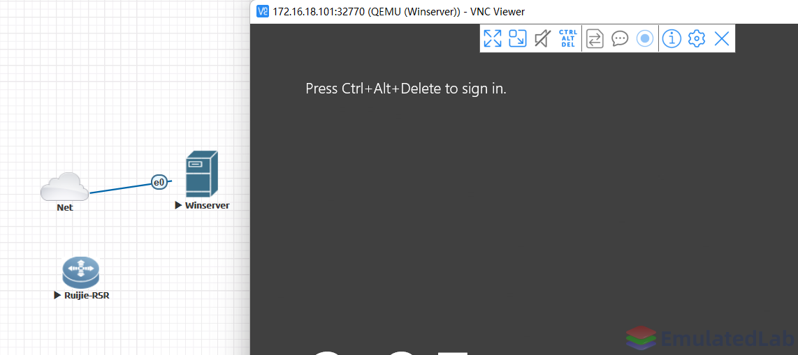

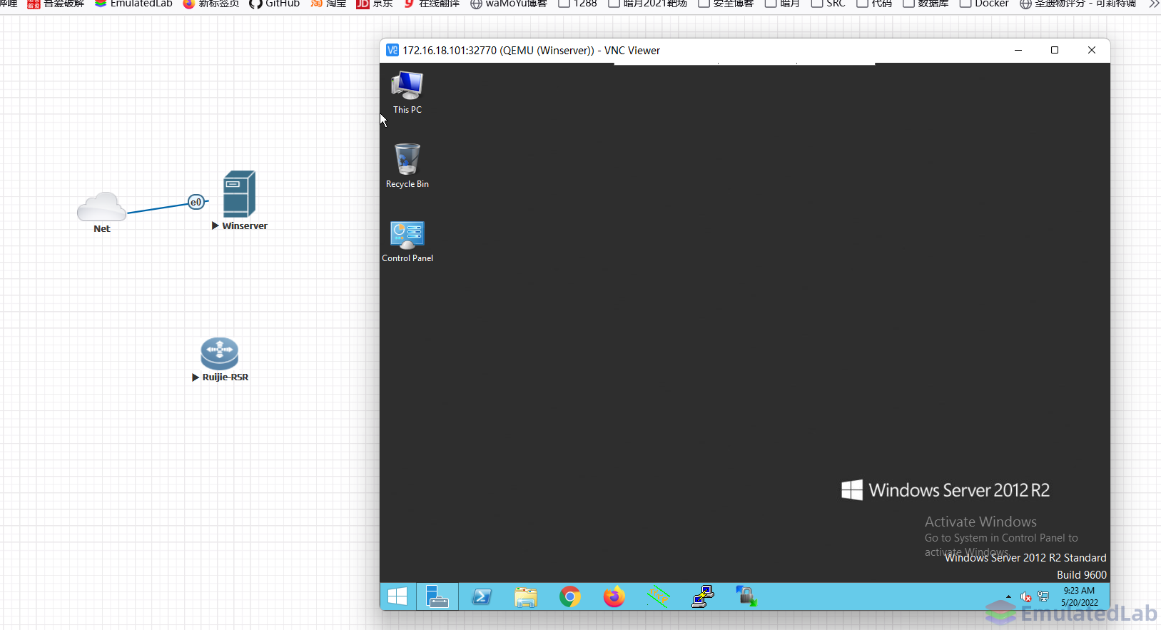

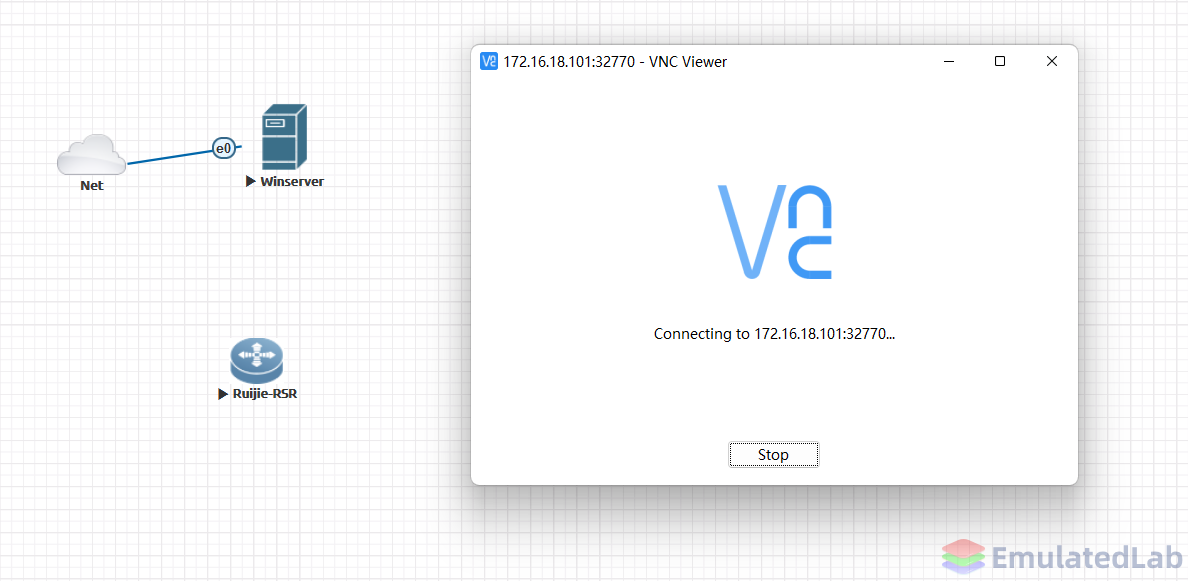

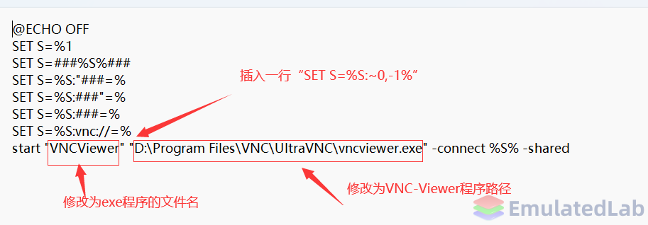

感觉EVE默认的本地VNC软件使用不是很方便,所以替换为VNC-Viewer。
替换方法:
例如我的VNC-Viewer软件安装在 D盘---Program Files---VNC 目录下,软件的进程名叫VNC-Viewer-6.22.315-Windows-64bit.exe ,将“C:\Program Files\EVE-NG”目录下的“ultravnc_wrapper.bat”文件修改为以下内容:
