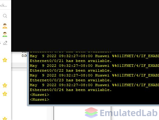

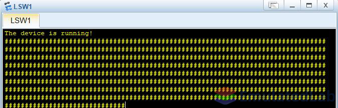

今天分享下ENSP遇到的问题,最近使用ensp模拟拓扑做测试,突然发现二层交换和S5700交换设备启动一直显示#号。但是路由器和防火墙其他的都正常。如图所示:

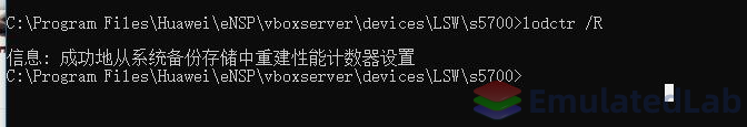

3、最后经过细致排查发现windows系统性能计数器报错。解决方案是使用管理员身份运行cmd,并执行lodtr /R重建后即可恢复 3.png
4、重启ensp,再次启动运行交换机后正常
