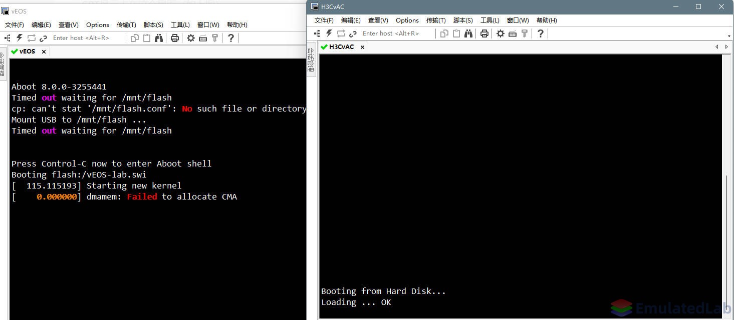

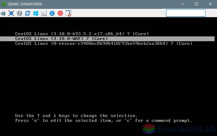

问题现象如下:
CRT显示卡在这个界面(如上图)
vnc:显示linux开机界面后(如上图)
qemu镜像无法进系统
请问是哪里问题,提前感谢大家的帮忙!谢谢!!!

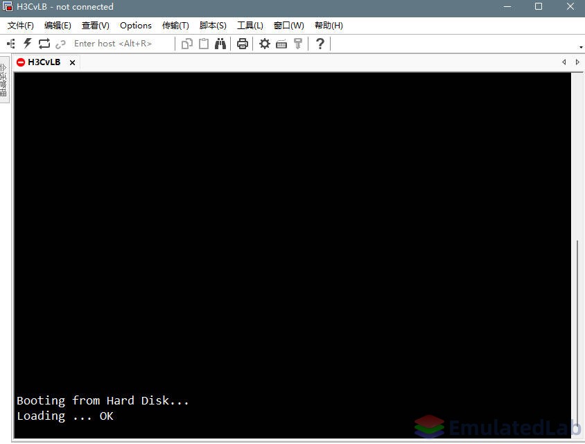

帮忙看下,第一次发帖直接粘贴上的没有传上去,不好意思
crt打开的都卡在这里
crt打开的都卡在这里
vnc打开的,这个界面之后就剩下一个光标在闪

发表于 2022-5-6 22:21:44 | 显示全部楼层
eve哪个版本的,换懒人版4.1试试

 楼主| 发表于 2022-5-8 09:37:40 | 显示全部楼层
yuefeng 发表于 2022-5-7 09:39
好的,我试下,谢谢
懒人版4.1的默认镜像都不行,哎,会不会是因为WIN11造成的

发表于 2022-5-8 11:38:51 | 显示全部楼层
电脑有没有360等安全软件
卸载重启试试

 楼主| 发表于 2022-5-8 18:55:59 | 显示全部楼层
hbugs001 发表于 2022-5-8 11:38
电脑有没有360等安全软件
卸载重启试试
我把windows安全中心禁用后好了,折腾了好几天终于可以跑了,谢谢管理员大神
