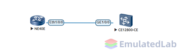

华为NE40与CE12800互联配置子接口无法ping通,有大佬知道怎么处理不?感谢!!!

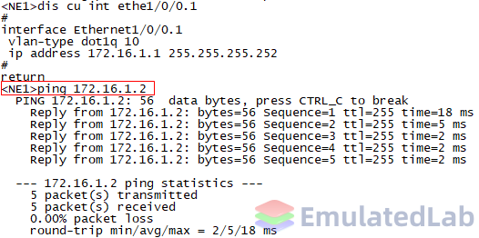

发表于 2022-4-14 19:59:44 | 显示全部楼层
这问的啥,没图没真相,我验证了一下,完全ok的
NE1:
interface Ethernet1/0/0.1
vlan-type dot1q 10
ip address 172.16.1.1 255.255.255.252
CE1:
interface GE1/0/0.1
ip address 172.16.1.2 255.255.255.252
dot1q termination vid 10
结果:
