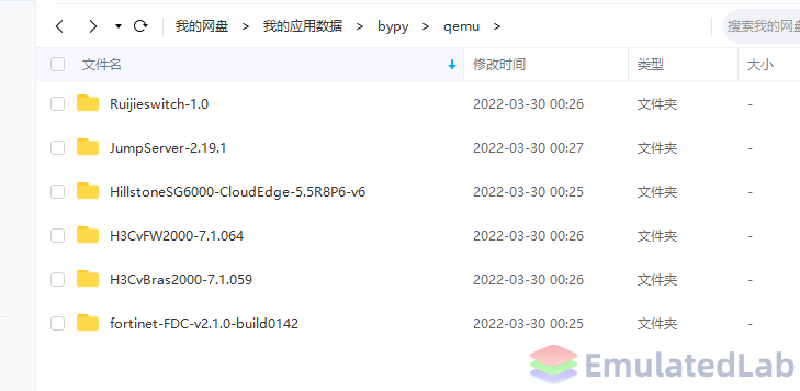

注意:bypy只能备份到百度网盘“/我的应用数据/bypy“文件夹中!!!

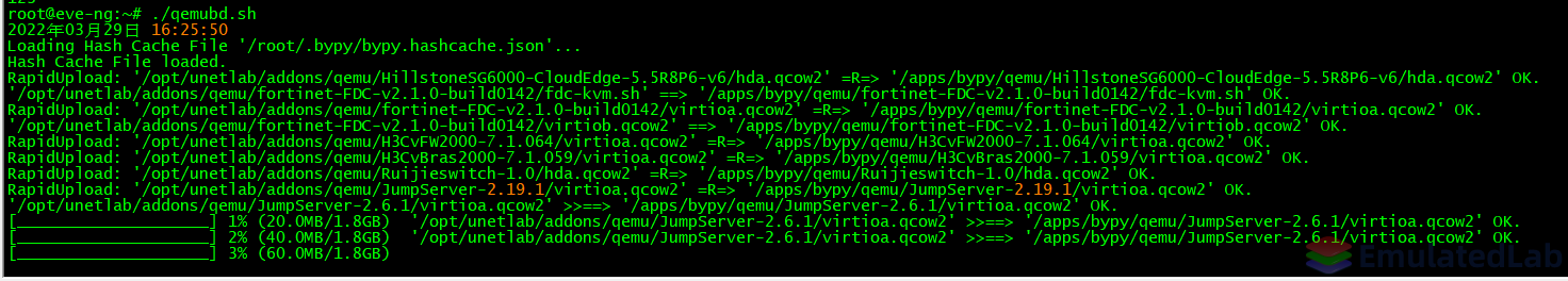

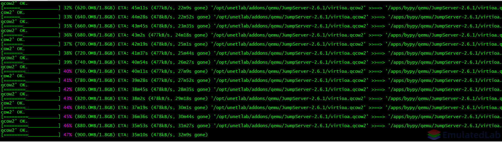

备份qemu目录:
bypy upload /opt/unetlab/addons/qemu /qemu -v
复制代码
将"upload /opt/unetlab/addons/qemu"目录下所有文件备份至百度网盘"/我的应用数据/bypy/qemu"目录下;
-v:显示上传进度;

shell脚本,运行后直接将
"/qemu
"和
/templates/intel
"目录下的所有文件备份至网盘指定目录。
qemubd.zip
(406 Bytes, 下载次数: 7, 售价: 1 EML币)
2022-3-30 00:56 上传
点击文件名下载附件
白嫖:
#! /bin/bash
## 备份"/opt/unetlab/addons/qemu" 镜像文件夹
## 以及 "/opt/unetlab/html/templates/intel"模板文件夹
## 至百度网盘/我的应用数据/bypy中
## 2022-3-30
date "+%Y年%m月%d日 %H:%M:%S"
echo "镜像备份完成"
bypy upload /opt/unetlab/html/templates/intel /templates -v
echo "模板备份完成"
复制代码
