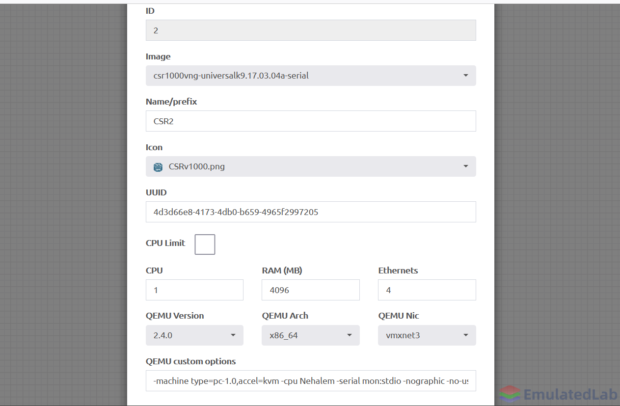

csr1000v 开启接口后,出现报错,ping直连不通,有了解的可以帮忙解答一下

[vmxnet3][WR][vmxnet3_get_command_status]: Received request for unknown command: cafe000f

eve哪个版本,什么cpu?

社区版 2.0.3-112  AMD R7 4800h

QEMU版本改成2.12.0试试

试了不行呢
