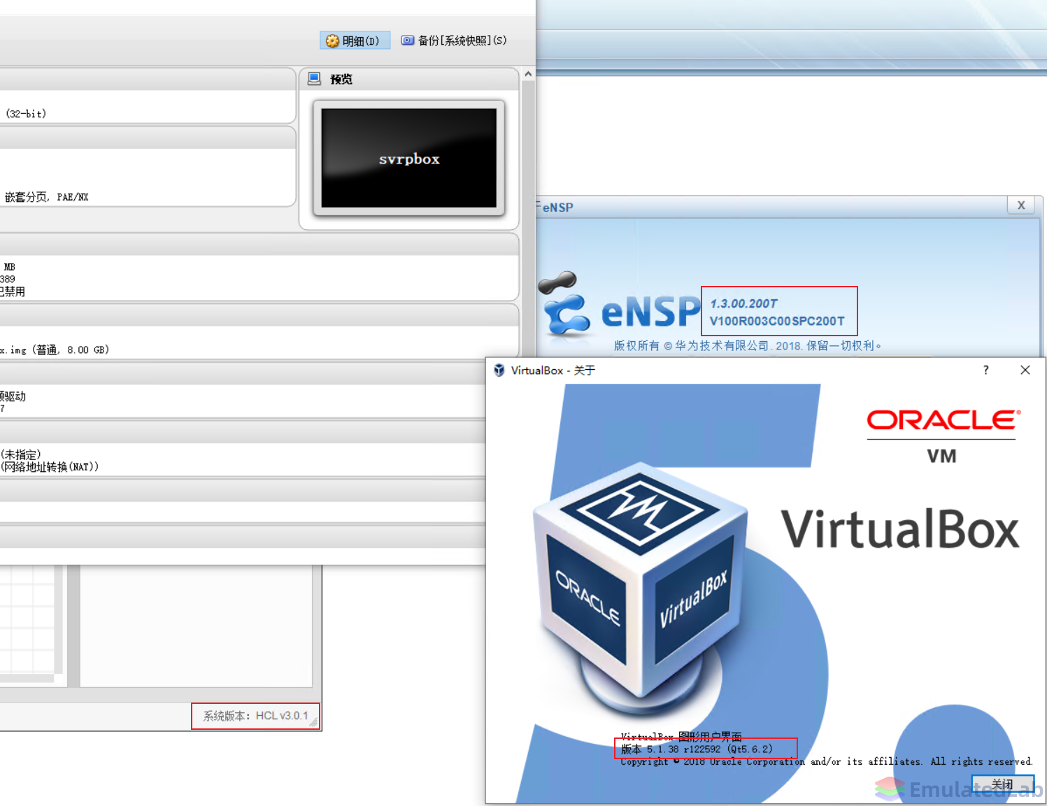

   如果你想在 VMware 虚拟化平台跑 ENSP 和 HCL V3.0.1 两个异构厂商网络模拟器,我想建议大家几点:
   1、Windows 10 LTSC 2019 1809  \\ 该 win10 是最好用的版本,比 Windows 10 LTSC 2022 21H2 版本更加的稳定,因为在21H2版本上跑Virtualbox或ENSP更容易发生故障, 如果 ENSP 或者 Virtualbox 运行在 VMware 虚拟化平台上,二者会导致 Win10 LTSC 2022 21H2 版的虚拟机系统重启,待系统重启之后 ENSP  和  Virtualbox 二者的快捷方式图标直接变白,完全就是处于不能用的状态,二者软件的图标状态相当于被杀毒软件杀掉了一样,前提我已经把 Windows 自带的杀软直接卸载了。所以操作系统的版本建议使用Windows 10 LTSC 2019 1809 版本。
   2、Virtualbox 5.1.38   \\  当我通过大批量的测试Virtualbox版本,发现最终能够兼容使用VMware虚拟化平台的只有 Virtualbox 5.1.38 该版本,其他版本的 Virtualbox 会容易导致虚拟机卡死,或者蓝屏,或者重启等现象发生。
   3、ENSP 1.3.00.200T    \\ 该版本的 ENSP 经过多次的实验和测试,该版本是最适合和 Virtualbox 5.1.38  和  HCL V3.0.1 、ENSP 1.3.00.200T 三个版本一起使用的组合,但是也可以从 ENSP 200T 版本升级到 ENSP 1.3.0.100,经过不断地实验测试,发现适合 VMware vSphere 平台和 VMware Workstation 平台使用的软件只有这几个版本。

版本共存示例: 如下

算不上Beta 版本,其实最主要关心的是你的操作系统版本和Virtualbox 的版本,ENSP 的版本可以是1.3.00.100,但是最主要的是Virtualbox 5.1.38,这才是关键。

台式机或者笔记本用5.2.44 的版本是可以的,如果VMware虚拟化平台跑这个5.2.44 版本的Virtualbox 必然不行,因为5.2.X 版本的Virtualbox 在VMware 虚拟化平台上跑ENSP 和  HCL 都不是那么太理想。
