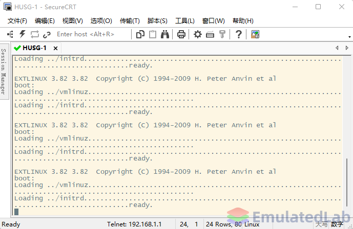

GNS3懒人版华为USG6000防火墙无法启动
572
572
EXTLINUX 3.82 3.82  Copyright (C) 1994-2009 H. Peter Anvin et al
boot:
Loading ../vmlinuz..........................................................................................................
Loading ../initrd...........................................................................................ready.
发表于 2022-2-20 00:43:46 | 显示全部楼层
尝试更改qemu版本
先把拖出来的设备删掉,在左边拖设备出来的地方,右击选择第二个。
在打开的窗口里面找到Qemu binary,选择下拉框,根据最右边的数字,从小到大选择
更改好了之后保存,重新拖设备出来。
如果一次更换还是不行就重复刚才的步骤更换其他的版本

 楼主| 发表于 2022-2-20 12:12:52 | 显示全部楼层
熄灭的蜡烛 发表于 2022-2-20 00:43
尝试更改qemu版本
在打开的窗口里面找到 ...
感谢大佬指点,已成功启动
