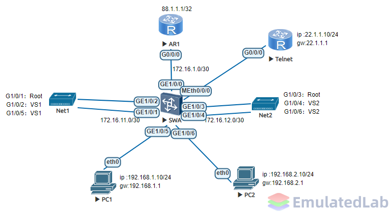

1、网络拓扑
SWA上划分2个VS系统VS1和VS2,虚拟系统VS1的g1/0/2和根系统的G1/0/1互联,虚拟系统的VS2的g1/0/4和根系统的G1/0/3互联。根系统管理地址22.1.1.1
vs1的管理地址为22.1.1.2,vs2的管理地址22.1.1.3。通过配置路由协议实现虚拟系统下的PC可以访问AR1的环回口lp1,通过配置带外网络,使得跳板机Telnet可以通过SSH协议管理根系统及2个虚拟系统。
注:设备口自环使用自带的bridge网络
2、配置命令

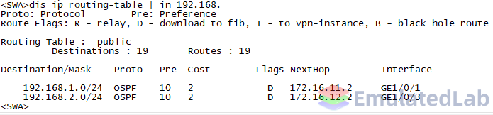

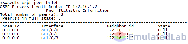

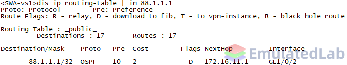

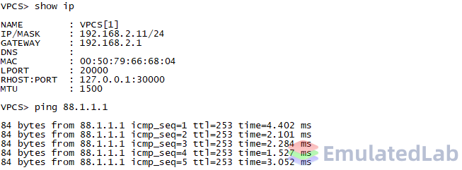

3、实验结果
(1)查看SWA的根ospf和2个虚拟系统VS的ospf邻居,可以看到是正常的。

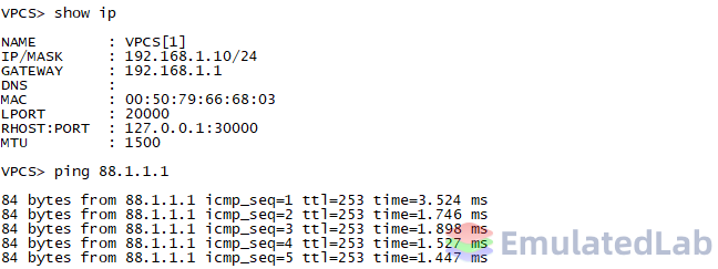

(2)PC1、PC2均可以ping通AR1的环回口

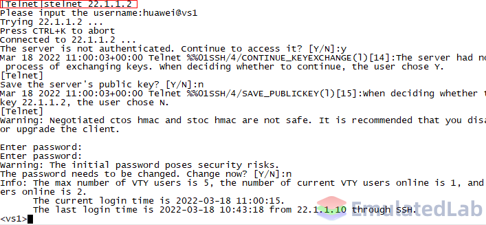

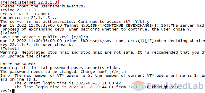

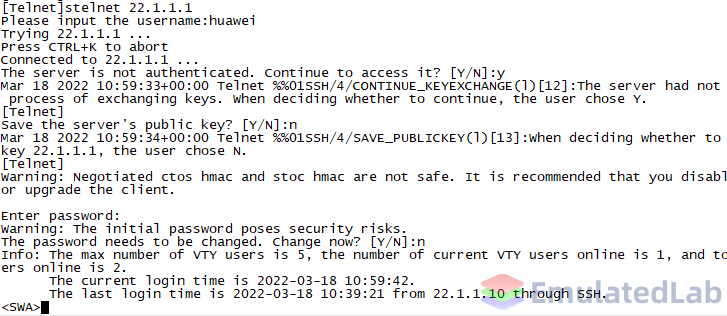

(3)Telnet跳板机可以ping通这admin,VS1,V2的管理口Meth0/0/0地址,且均可以登录。
