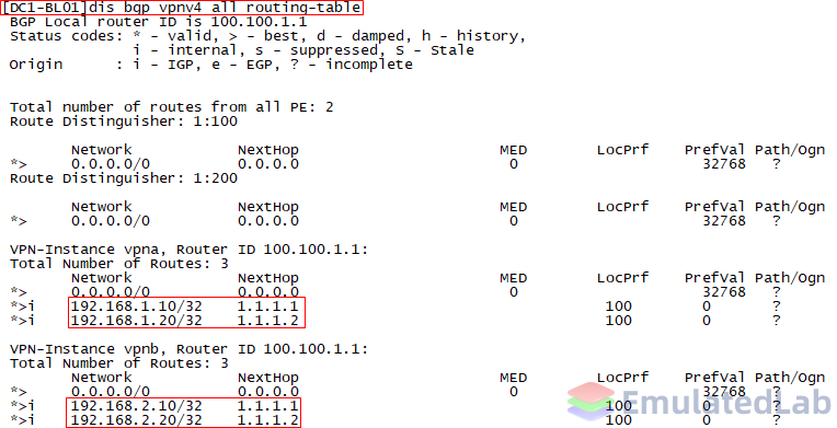

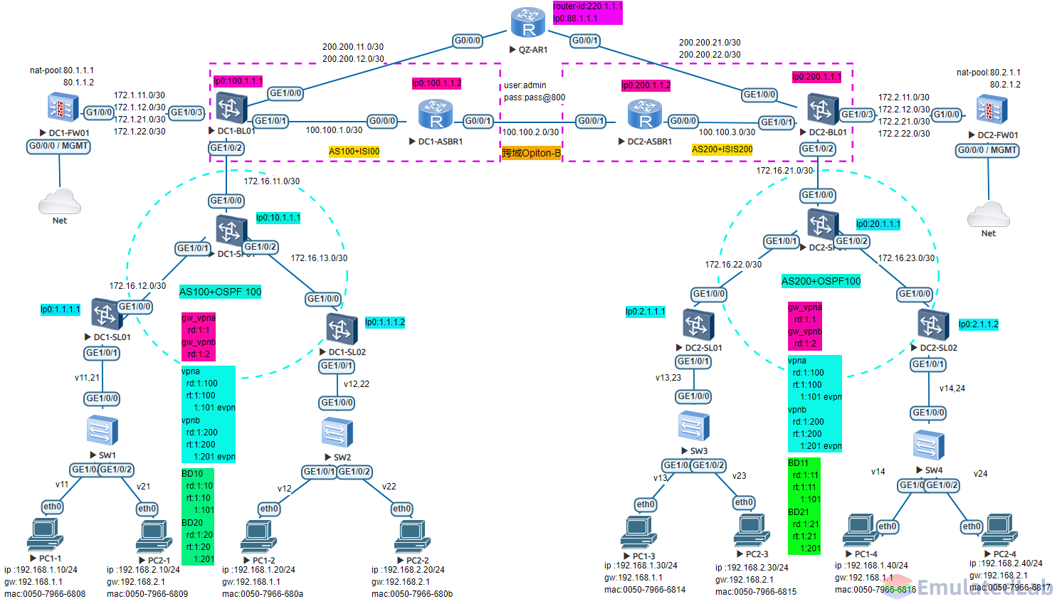

1、网络拓扑
   如下图所示,双数据中心A和B,数据中心内部跑分布式BGP EVPN,数据中心之间通过跨域Opiton-B互通。数据中心的边界Border Leaf同时充当PE角色,希望通过BGP EVPN和MPL3 VPN互相引入路由实现,结果路由无法传递给ASBR,哪位老板,帮忙看下是什么原因。
-------------------DC1-FW1、DC2-FW1、QZ-AR1属于外网访问打通,不涉及。

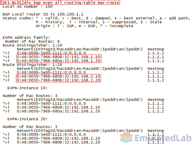

(1)DC1-BL01和DC2-BL01都能学习到SL下面的主机路由,并且放入VPNV4路由表

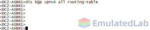

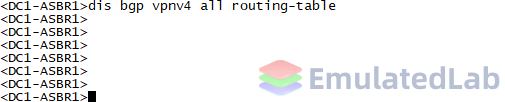

(2)问题点:DC1-ASBR1和DC2-ASBR1均不能学习到PE学习到的路由

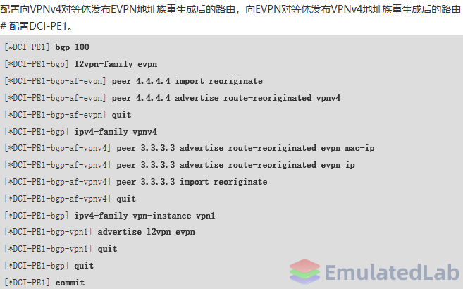

 楼主| 发表于 2022-1-14 18:39:57 | 显示全部楼层
查到命令,NE40E支持,CE12800貌似不支持。
