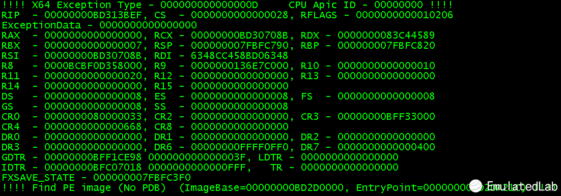

eve-ng绝大多数人应该遇到过n9k无法启动的问题报错信息如下,并不是权限不够或者不支持虚拟化之类的问题导致,因为之前正常启动过
如果关掉节点重新打开后大概率事件会报错,或者新建节点打开直接报错;
报错信息如下
查了谷歌后发现这个问题eve-ng的开发者也遇到过
解决方法链接如下
https://github.com/dolohow/uksm/issues/25
需要打补丁,哪位大佬知道这个具体怎么操作?
这个普遍问题如果能解决的话相信能节省大家大部分时间。
论坛上已经有各位大佬分享的一些报错的处理方法,非常感谢
现在做实验大部分时间全部花在了eve-ng的排错上

文中naixia提到ksm-data-corruption-v4.9.patch.txt这个补丁,好像打了之后就好了

是的,但是这个patch不知道怎么打上去

我遇到过,我给了eve模拟器10G内存就好了,好像9k需要8G内存才能起来
