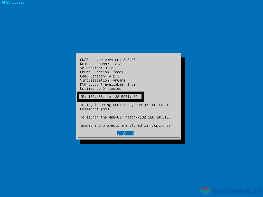

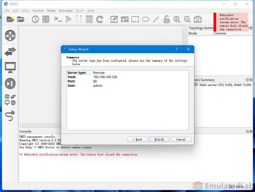

先启动GNS3VM
看自己的GNS3VM的显示界面,根据上图中黑色方框区域获得你的GNS3VM的IP地址和端口号
我的GNS3VM的IP地址是192.168.140.128,并且是运行在TCP80端口

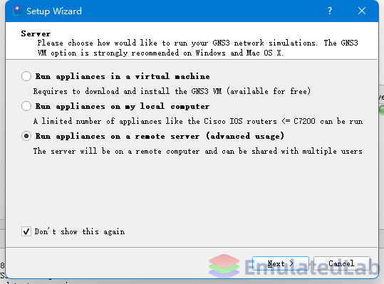

在弹出的设置向导里选择第三个选项,点击下面的Next
如果打开客户端没有弹出向导,请看帖子的最后

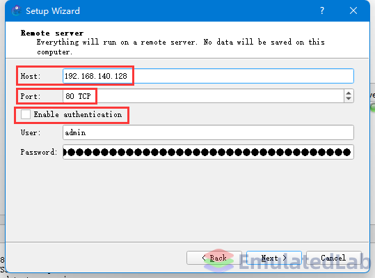

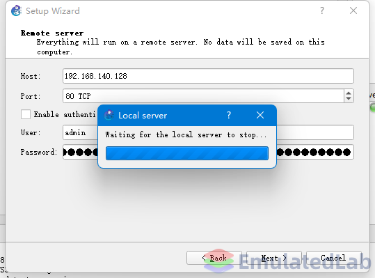

Host里面输入GNS3VM的IP地址,我这里是192.168.140.128
Port里面输入GNS3VM的端口号,我这里是80 TCP
把Enable authentication前面的勾取消勾选,点击下面的Next
稍等一会就会出现这个,点击下面的Finish就完成了

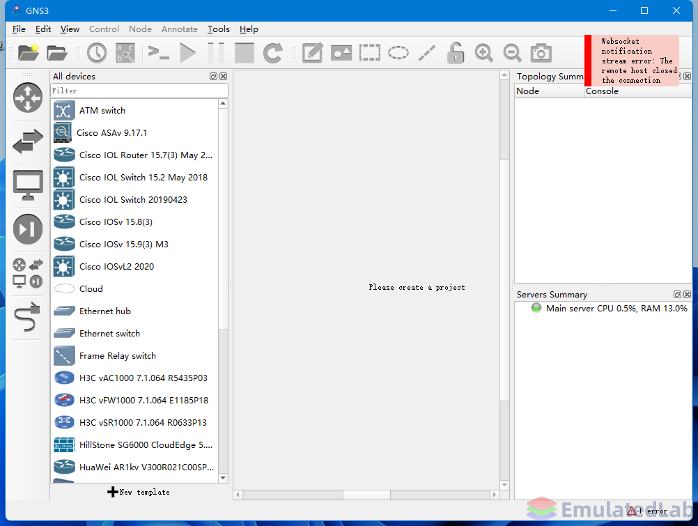

在这里就可以看到集成的所有镜像

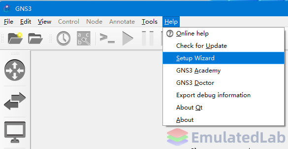

打开设置向导
在菜单栏的Tool里点击Setup Wizard打开设置向导
