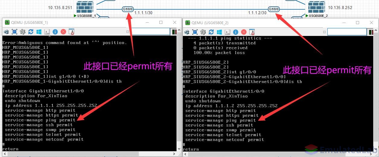

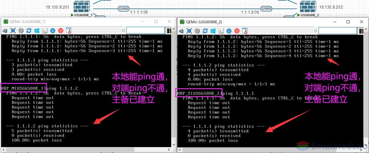

1. USG6000v不支持Ping测试吗?本论坛资深大神帖子里的镜像集都试过了,就是不通。

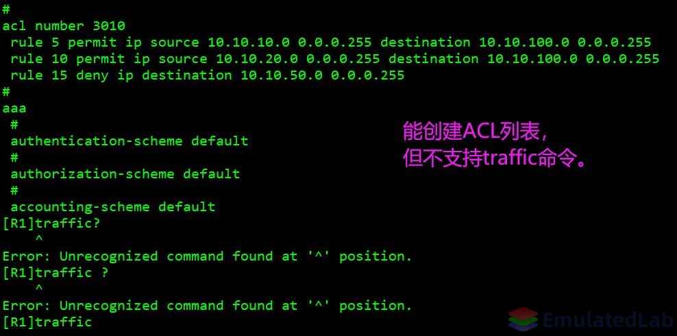

2. CE12800不支持ACL吗?能敲rule列表,但无法应用。

USG6kv测试ping不通,请把具体情况说一下。连的是哪个接口,有没有允许ping。
还要CE的无法应用请把报错截图发一下。

我查了一下华为的文档,在ensp上试了一下,CE12800的确不支持ACL

ensp移植的几个镜像都不支持,要做相关实验只能用AR1000V

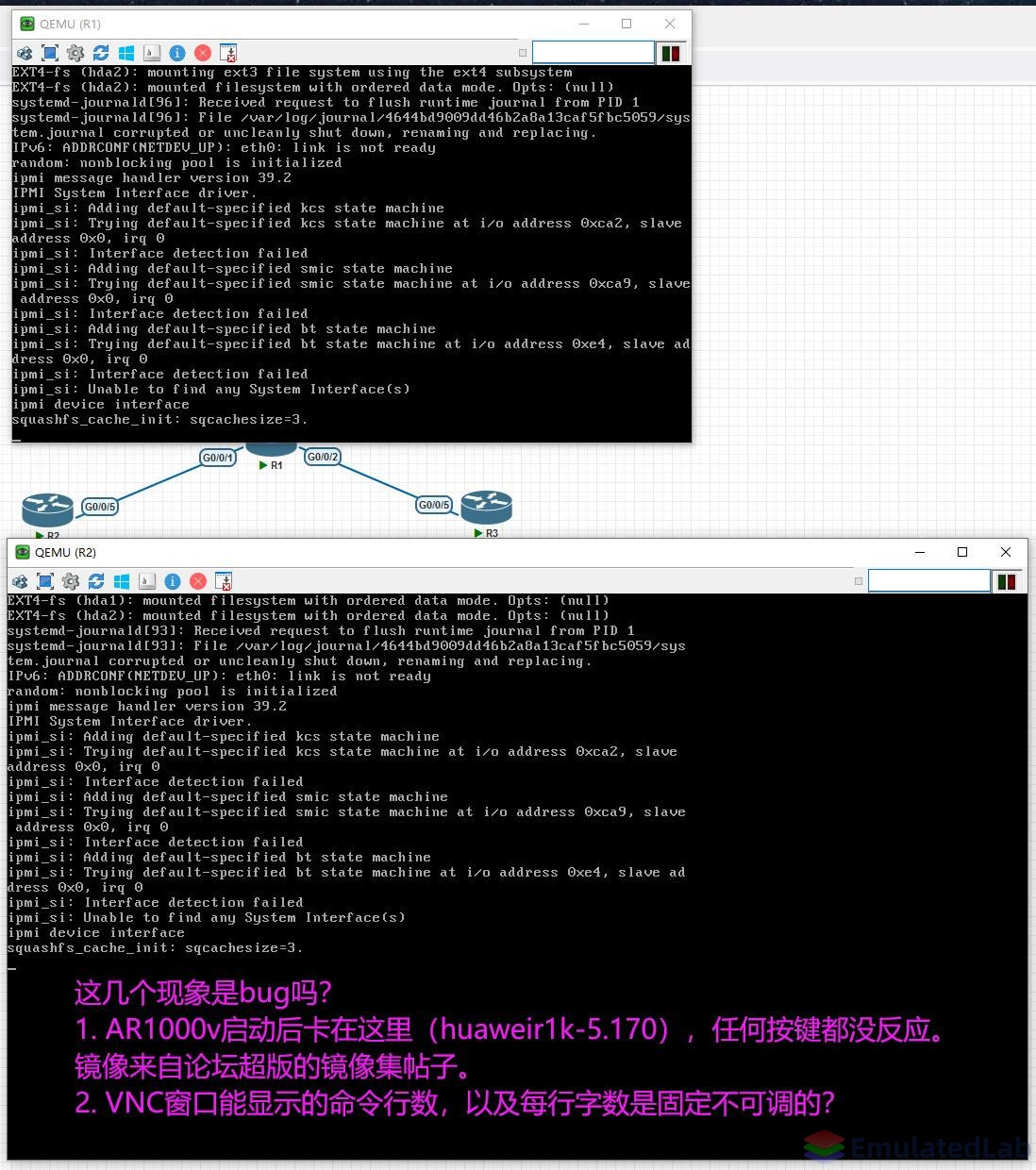

感谢答复,您用的AR1000v镜像正常吗,能否分享一下?
从论坛超版大大帖子里下的镜像,不知为何一直卡着,没任何反应。包括整个虚拟机都重启过了。

请使用telnet控制台  发表于 2021-12-16 09:55
