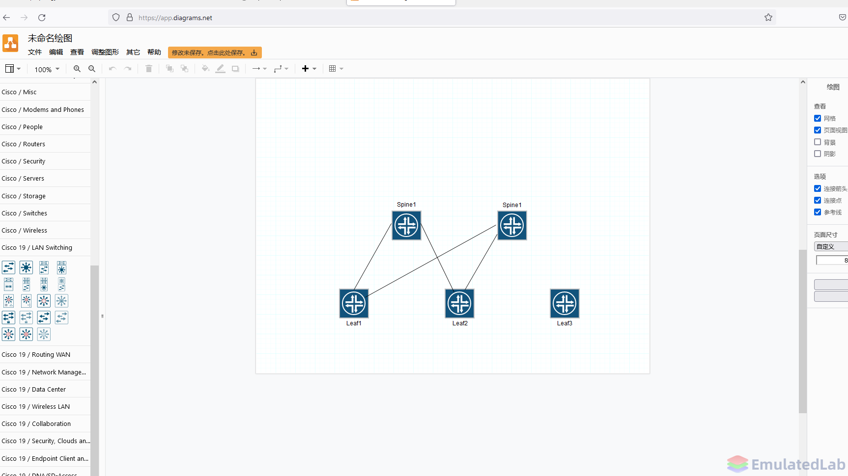

目前我觉得用的最好的免费画网图, 可以导入厂商stencil,无需注册,无需客户端。可以放弃visio了
https://app.diagrams.net/

https://github.com/jgraph/drawio-desktop/releases
有客户端版本,但是不如网页版好用。我导入厂商stencil在客户端版本里不成功

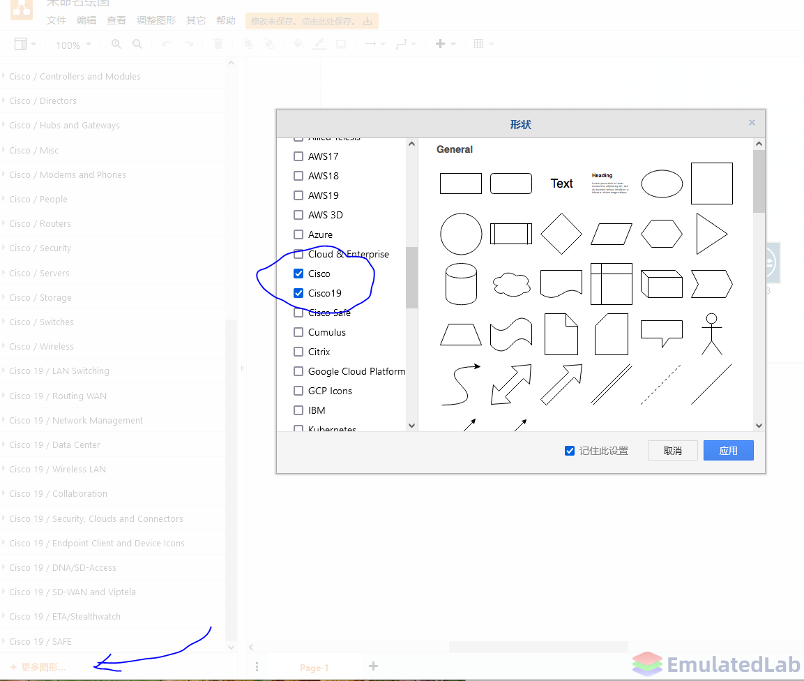

你想要啥图标。Cisco的是那个网站自带的,Juniper是官网下载的
https://www.juniper.net/us/en/products/icons-and-stencils.html
如果还有问题,联系我喽。

Cisco 的通用图标可以直接添加。也可以官网下载导入。
