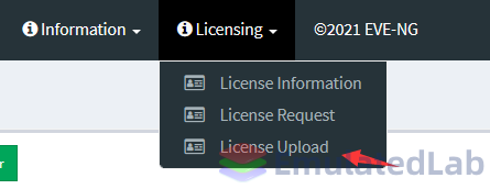

1.升级eve pro到最新版本,登录web界面后,打开导航栏Licensing下拉菜单License Upload界面如下图所示

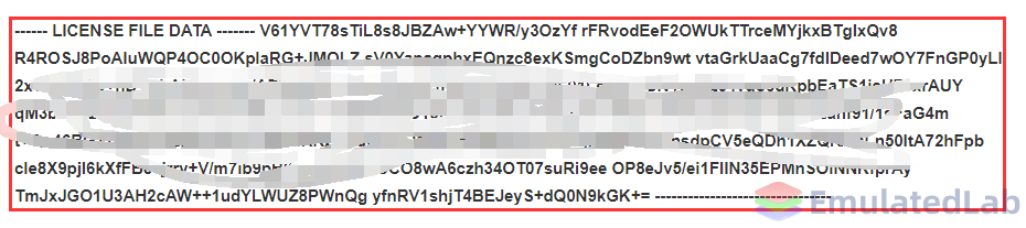

2.打开收到的lic邮件,并将lic信息完整复制,注意两头都有"-----",如何下图所示

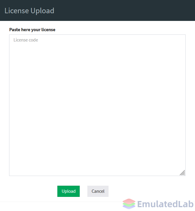

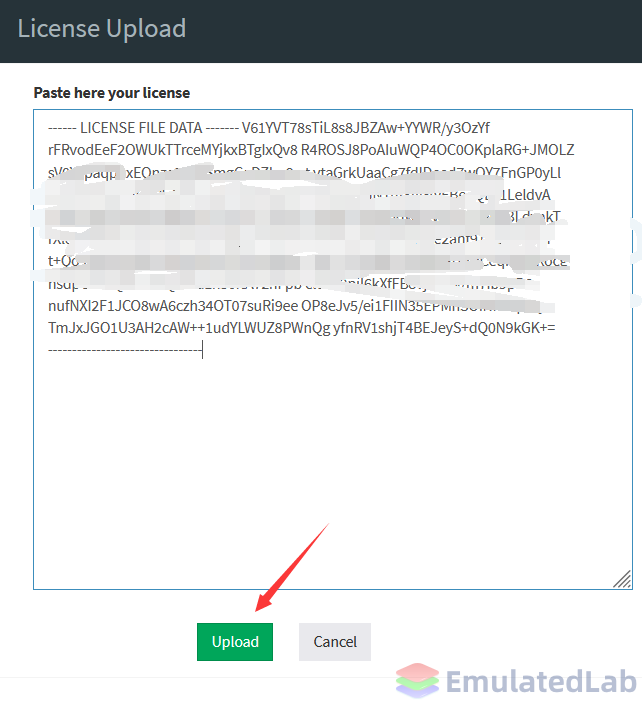

3.粘贴到刚才打开Upload界面,然后点击绿色Upload按钮
4.如提示导入失败很可能是两个原因:一、lic文本格式不对,建议直接复制lic邮件内容即可。二、web界面登录超时,退出web重新登录后,再导入测试

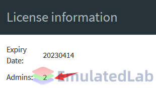

5.如提示导入成功,然后打开导航栏Licensing下拉菜单License Information界面检查是否是购买时的各角色用户数量,个人版为2admin,如下图所示
