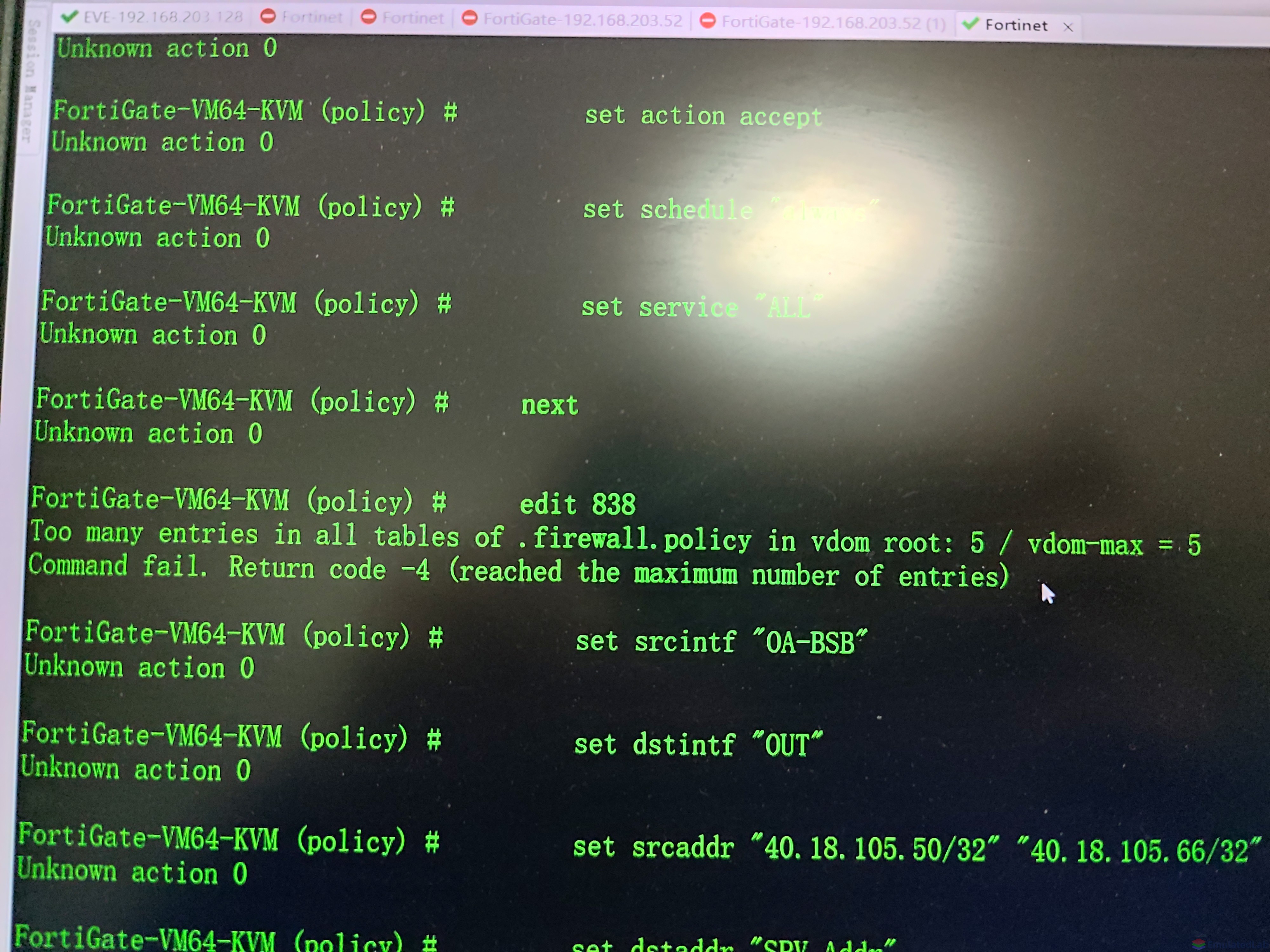

朋友好:
用飞塔固件v5和v6版本都试过了,在config firewall policy,只能写五条策略进去,第六条就开始报错,请指点,谢谢。

14天免费授权最多只能保存5条策略(你可以删除前面的策略 再新增,但是总数只有5条)
如果你是多个接口要互通,可以启用在策略中允许多接口; 如果你要测试vpn 然后有多个vpn tunnel ,建议你新增zone 然后按zone配置策略;
如果这样还无法满足你的需求,去阿里云公有云市场按需订FG-VM00或者FG-VM01 ,按小时算很便宜的。
