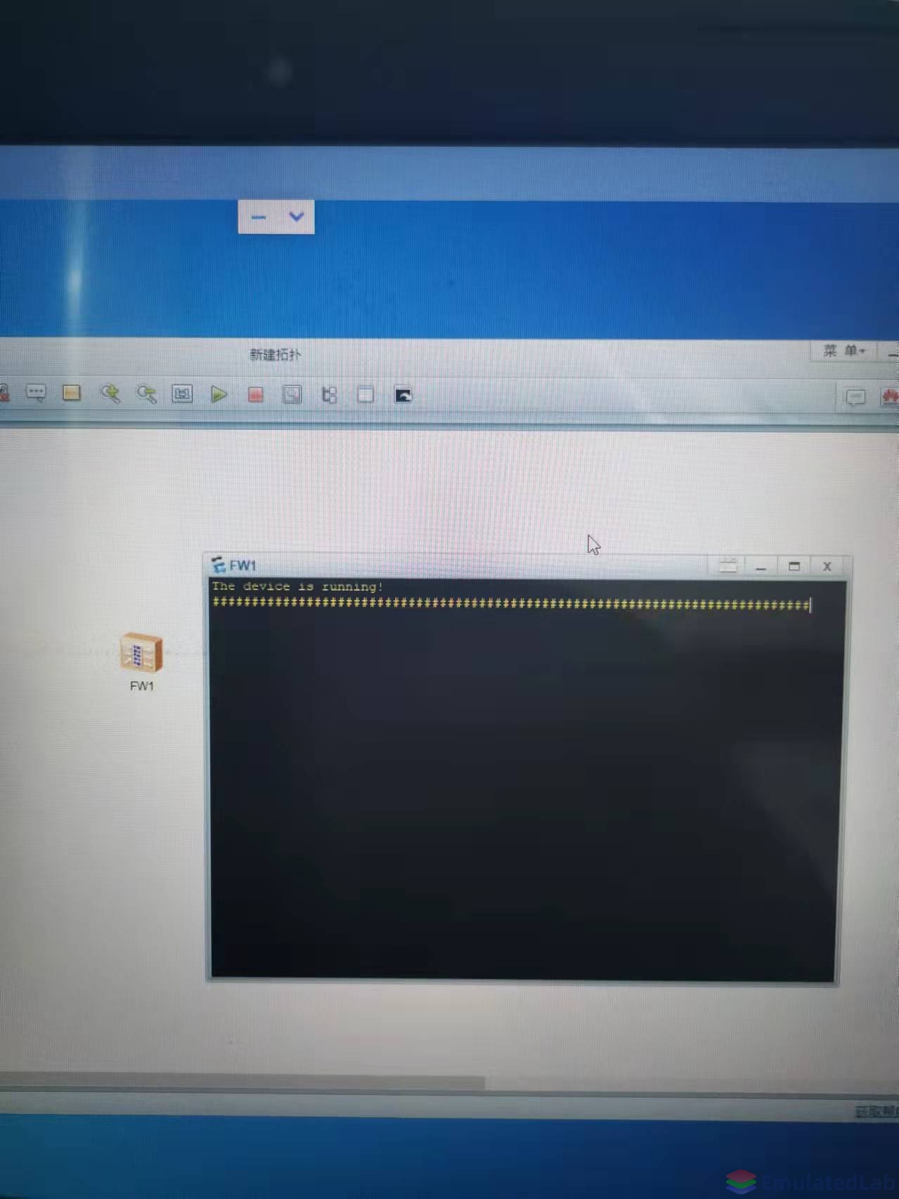

eNSP正常安装,路由器可以正常打开,但是USG6000V防火墙导入镜像后打不开,启动后跳了一行井号以后会卡在那里不动。如下图。
请问如何解决?没有安装任何杀毒软件,没有开防火墙。

你这个#####持续了多长时间,我一般都要2分钟才启动完成~~~

我反正也遇到 就是打不开 重新安装也一样!!!

麻烦请直接使用EVE懒人版本的USG,ENSP这个平台放弃吧。

重新安装一下虚拟机,VirtualBox-5.2.44-139111-Win 这个版本可以正常打开

防火墙比较消耗资源,CPU内存给了多少?

应该是VirtualBox版本太高的原因
