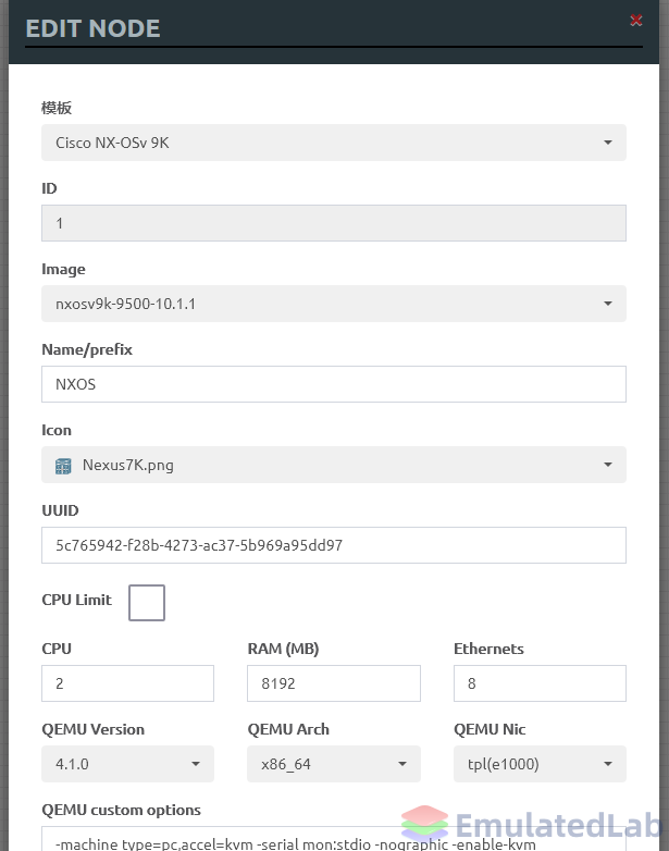

镜像:

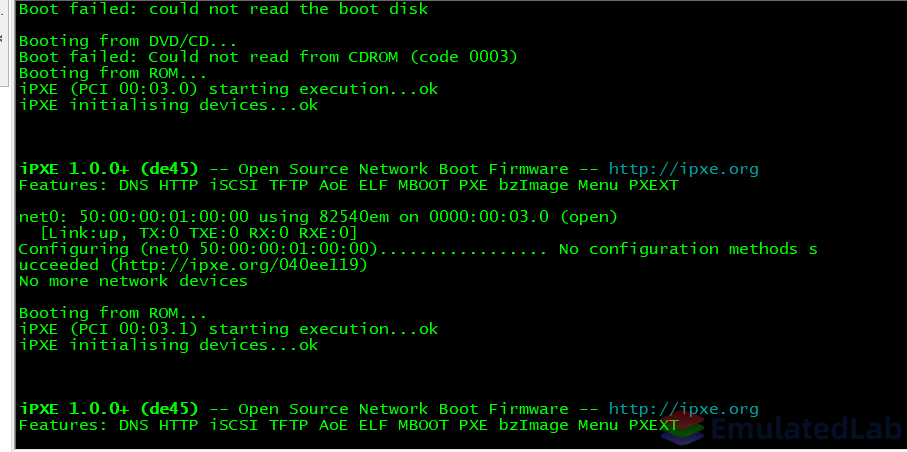

启动效果:
求教是什么解决方法!
启动效果
启动效果
发表于 2021-10-1 11:46:52 | 显示全部楼层
检查镜像目录有没有重复多一层目录,以及镜像文件名是否是sataa.qcow2

 楼主| 发表于 2021-10-3 20:27:32 | 显示全部楼层
谢谢大佬指点;自己自作聪明将文件名改成版本+sataa.qcow2
