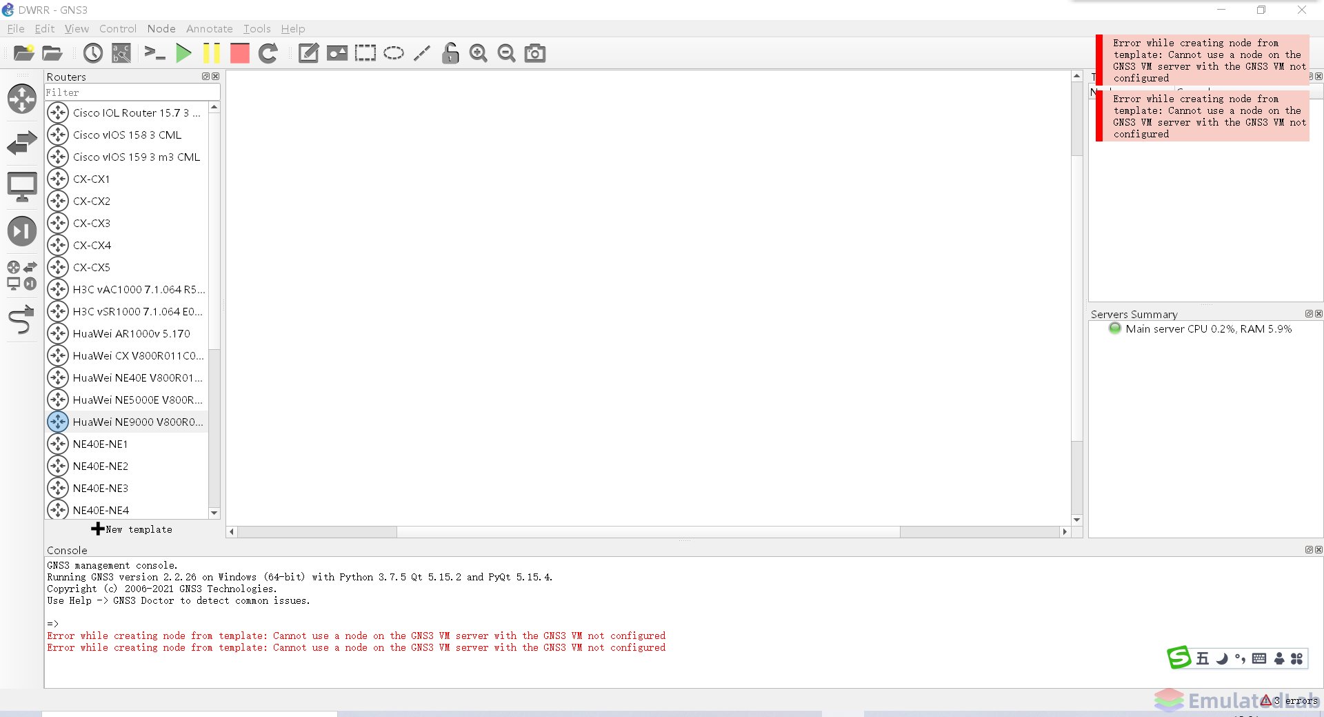

Win10系统,没有装任何杀毒软件,没有开防火墙,就是连不上。这是为什么?

Error while creating node from template: Cannot use a node on the GNS3 VM server with the GNS3 VM not configured
请问这个问题可以怎搞好呢?

虚拟网卡没设置正确吧

发表于 2021-11-7 23:17:59 | 显示全部楼层
重新配置一下虚拟网卡试试

你先确定能不能ping到 虚拟机吧  ; ping不到 就是 网络问题;  ping的到就是设置问题 可以setup wizard

重置VM的网络编辑器
