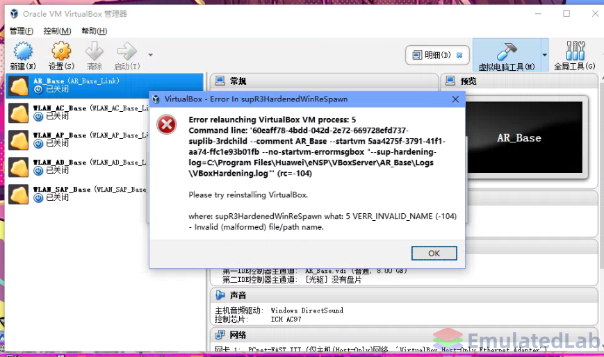

我是学校的助教,经常要帮学生装ensp,同样的安装包,大部分人都能正常安装,但是有少数学生死活装不上去,路由器打不开,virtualbox报这个60eaff78的报错,要怎么弄?已经关掉了所有的杀毒软件。

这个我在CSDN上看到说是VB 4.3.14的bug,更新下就行了。另外,ensp就很迷,必须要配套才行,有的时候VB装的第一次会报40,装第二次就行了。对了,ensp v1.3要和VB5.2.XX配套,高一点也不行。我用的是VB2.2.26可以正常运行。

打错了,是VB 5.2.26。你遇见这种错误时,先检查VB版本,版本适合的话,再去网上找解决方法,实在不行就重装

一般重装ensp和virtual box就解决了。

换个版本重新安装试下。
